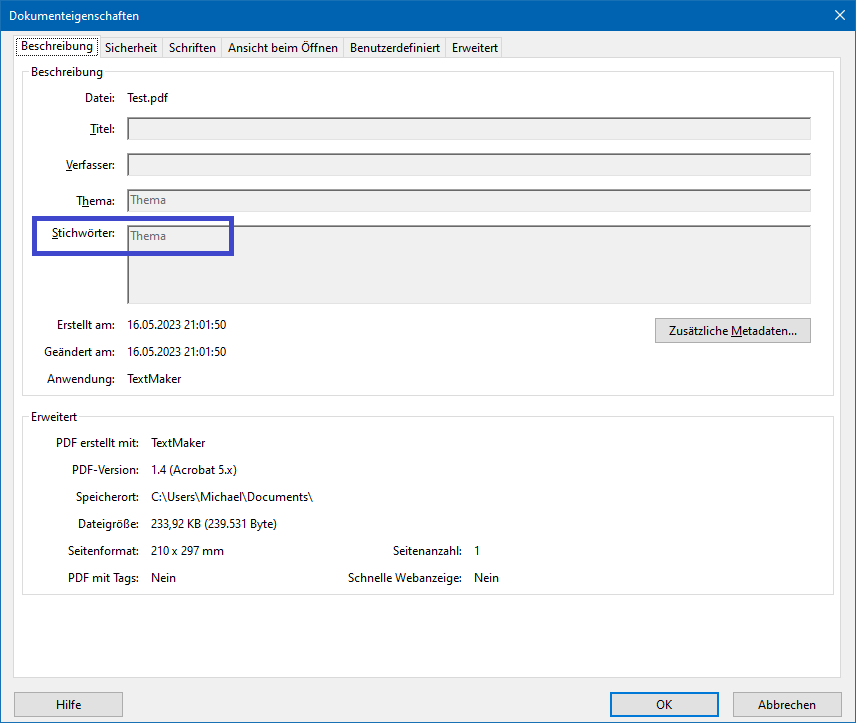

Beim Export eines Dokuments als PDF/A-3u wird die Dateieigenschaft "Thema" im späteren PDF-Dokument sowohl als Beschreibungsfeld "Thema" als auch bei "Stichwörter" eingefügt. Als normales PDF-Dokument ist die Beschreibung korrekt nur bei Thema vorhanden und die Stichwörter sind leer.

Ich habe das Problem an die Entwickler gemeldet.

Das Problem wurde behoben und wird in der nächsten Betaversion enthalten sein.
