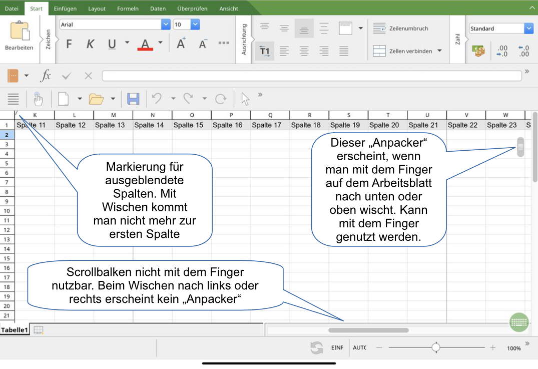

Habe vor Kurzem die Planmaker-App auf meinem iPad installiert (iPad Pro 11 Zoll, 2. Gen., iPad OS 16.4.1). Bei der Arbeit mit einer größeren Tabelle habe ich die folgenden Entdeckungen gemacht:
- Die Scrollbalken lassen sich mit den Fingern nicht nutzen. Zumindest für den vertikalen Scrollbalken erscheint ein "Anpacker", sobald man auf dem Blatt mit dem Finger nach oben oder unten wischt, dieser kann dann mit dem Finger genutzt werden. Für den horizontalen Scrollbalken erscheint kein "Anpacker", wenn man nach links oder rechts wischt.
- Enthält die Tabelle ausgeblendete Spalten und wischt man über den ausgeblendeten Bereich weiter nach rechts, kommt man beim zurück Wischen nur bis zur der Markierung, die den ausgeblendeten Bereich anzeigt, weiter geht es nicht mehr (zumal der horizontale Scrollbalken nicht mit dem Finger bedient werden kann).
- Mit einem Eingabestift können die Scrollbalken interessanterweise direkt "angepackt" und verschoben werden, auch der horizontale. Möchte man im genannten Beispiel daher wieder zur ersten Spalte, muss man einen Eingabestift nutzen, damit lässt sich die Markierung für die ausgeblendeten Spalten "überwinden" :-)

Stimmt, mit Ausnahme, dass oben in den Spalten nicht zurückgescrollt werden kann. Es geht, wenn auch holprig, wenn man mit dem Finger in den unteren Zeilen nach links bzw. nach rechts scrollt.
Das sollte auf jeden Fall noch optimiert werden.

Was die Nichtnutzbarkeit des horizontalen Scollbalkens angeht, kann ich dieses Verhalten auch für die Android-Version bestätigen.

Ich war in der Lage, das Problem zu reproduzieren und habe eine Frage zu diesem Problem an unser Entwicklerteam gestellt. Sobald ich Informationen habe, werde ich Sie davon in Kenntnis setzen.
