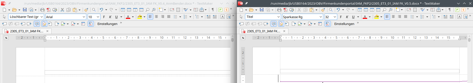

ich habe ebenfalls die neue Funktion ausprobiert. Es gibt aber wohl Fehler im Programm, die leider nicht immer erscheinen.
Wenn die beiden Dokumente sich unterscheiden (Ein Absatz wurde eingefügt), passen die folgenden Seiten nicht mehr zueinander. Hebt man die Verbindung auf und verschiebt die Textansichten so, dass es nach der Einfügung wieder passt, dann wird der nachfolgende Text wieder parallel angezeigt. Das mehrfache Ein- und Ausschalten von "Bildlauf synchronisieren" führt dann aber manchmal dazu, dass die bei mir eingeschaltete Menüleiste (klassische Anzeige) verschwindet und nach weiteren Scrollaktionen das zweite Fenster ungefragt geschlossen wird. Dann ist auch wieder die Menüleiste vorhanden.
Ich füge einige Bildschirmfotos bei, die zwar nicht genau den Abbruch zeigen, aber die Situation davor.

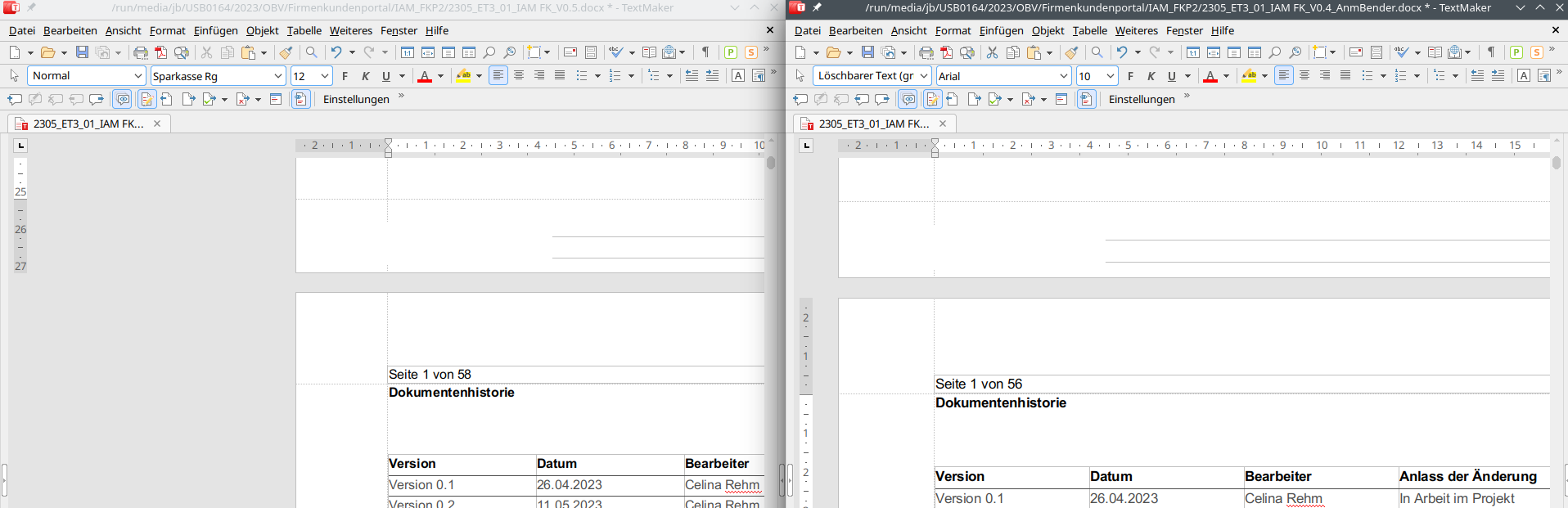

De zweite Fehler ist, dass die Anzeige der Texte mit Kommentaren am Rand nicht parallel beide Texte zeigt und auch das Verschieben (Scrollbalken links/rechts) zwar funktioniert, aber ebenfalls nicht zum gewünschten Ergebnis führt (s. Anhang2).
