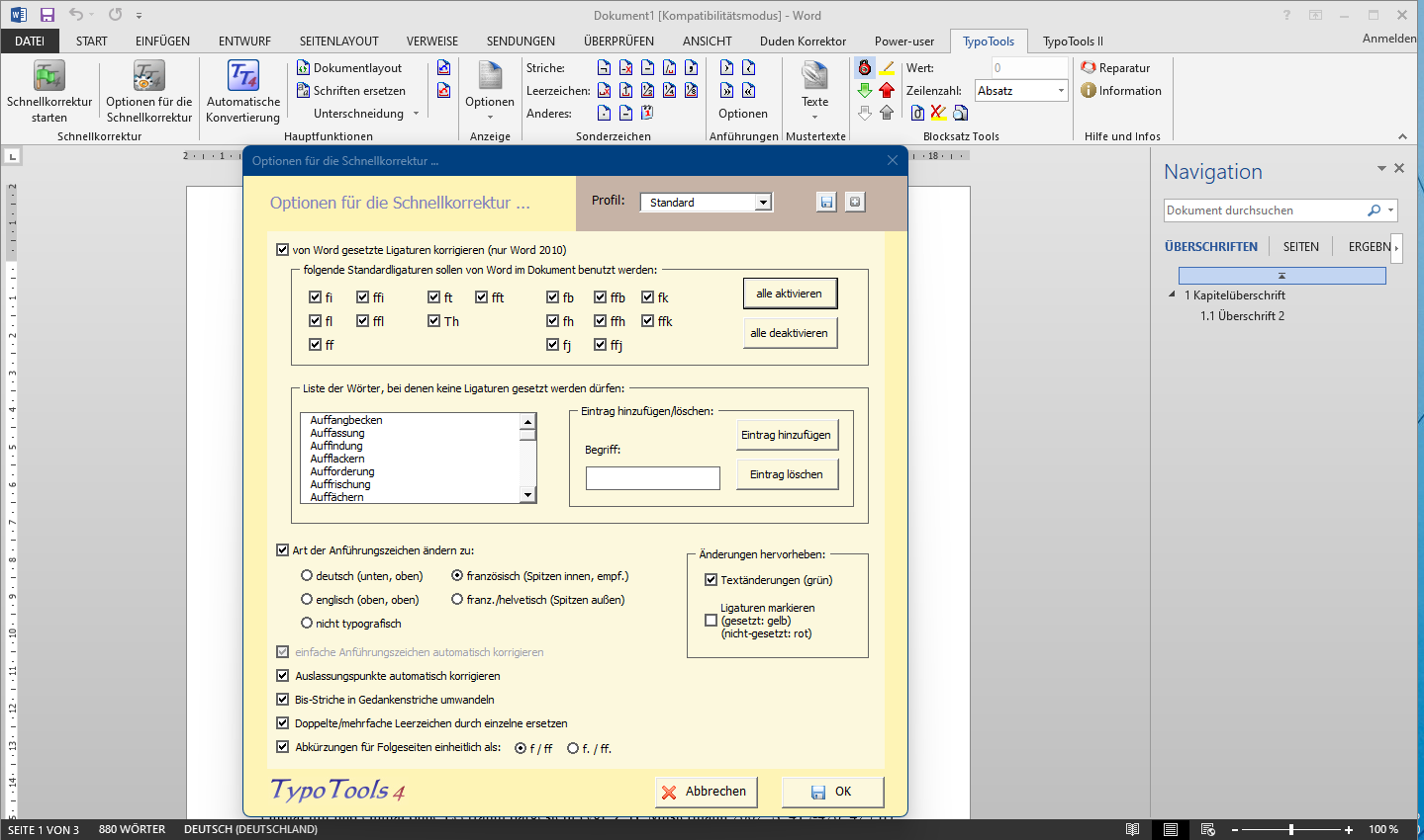

FFF hat geschrieben: 06.05.2023 14:29:42 viel Erfolg mit der Konkurrenz.
Die Konkurrenz hat seit einer gefühlten Ewigkeit offene Schnittstellen, z.B. für den Duden-Korrektor oder TypoTools. TypoTools macht das z.B. so:
Offene Schnittstellen würde ich mir auch für SoftMaker wünschen.
