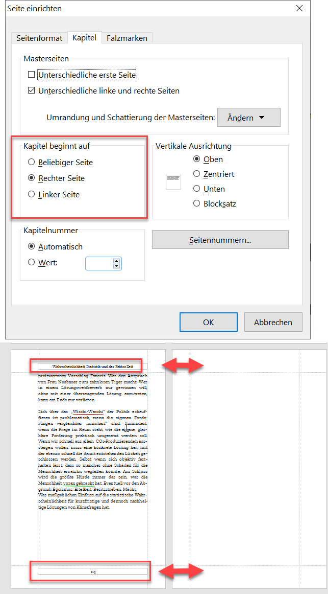

Generisch eingefügten Leerseiten eines Kapitelumbruchs haben kein Layout, was von Lesenden als „Druckfehler“ registriert werden kann. Auf der dazugehörenden masterseite ist das Layout vorhanden, weshalb es m.E. problemlos eingefügt werden könnte (Kopf / Fußzeile). Das lässt sich zwar manuell mit einem Seitenumbruch vor dem Kapitelumbruch lösen – doch der ist auch drin, wenn Bearbeitungen den „tatsächlichen Inhalt“ auf die nächste Seite wachsen lassen. Was zu einer Leerseite mit Kopf-/Fußzeile (manueller Umbruch) und einer leeren Seite (generisch eingefügt) führt. Unschön.
→ Dokument liegt bereits per PM vor.

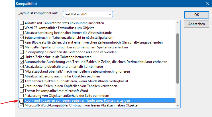

Sie haben bereits eine Option, mit der Sie das Verhalten von TextMaker Ihren Wünschen entsprechend anpassen können.
Sie erreichen sie über Datei>Eigenschaften, wählen dann die Registerkarte Ansicht und drücken die Befehlsschaltfläche Kompatibilität.... Siehe den Screenshot.

Sehr interessante Funktionsliste! Danke für den Hinweis.
Was ist denn mit „Alternative Methode zum Platzieren von Objekten verwenden“ gemeint?

Leider weiß ich nichts über diese Einstellung, aber sie wird von TextMaker automatisch für ein bestimmtes Dateiformat verwendet.
