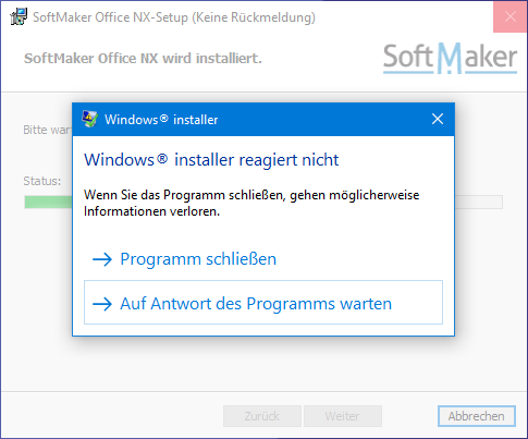

Installation unter Windows 10 21H2 klappt nur halbwegs, denn an der Stelle bleibt sie ewig hängen:
Setup ohne Rückmeldung
20230419-110748-SoftMaker Office NX-Setup (Keine Rückmeldung).png (14.62 KiB) 20525 mal betrachtet
Abbruch
Abbruch
20230419-111058-SoftMaker Office NX-Setup (Keine Rückmeldung).png (20.48 KiB) 20525 mal betrachtet
Die 64 Bit-Beta sollte parallel zu einem FreeOffice 2021 in einem eigenen Verzeichnis installiert werden. Nach Abbruch des Setups ließ sich das neue SMO problemlos starten. Schreibrechte auf den Fonts-Ordner habe ich.

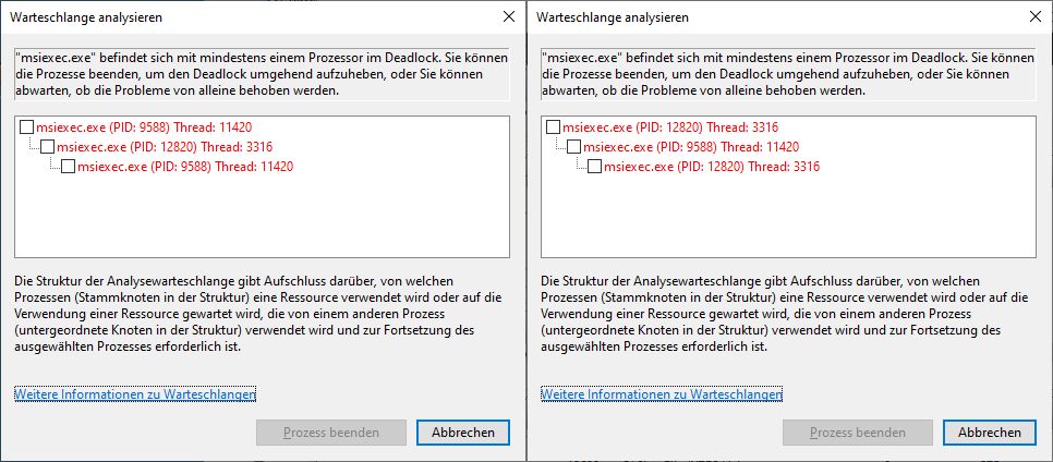

Hilf das was? => Screenshot unten.
Hier scheinen zwei Prozesse aufeinander zu warten.
Jedenfalls würg' ich jetzt nach ca. 90 Minuten die Installation des Updates ab .
