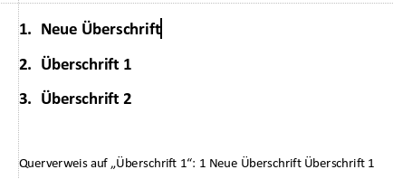

leider besteht der von mir schon vor langer Zeit gemeldete Bug bei den Querverweisen weiterhin.
Falls nicht klar ist, was gemeint ist:
  • Angehängte Datei "Querverweis.docx" öffnen
  • Cursor ganz an den Anfang des Dokuments (also vor "Überschrift 1") setzen
  • <Return> drücken
  • Wieder nach oben gehen und "Neue Überschrift" eingeben

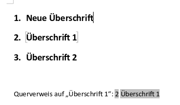

Das Ergebnis als Screenshot im Anhang. Zum Vergleich das (korrekte) Ergebnis bei LibreOffice Writer und OnlyOffice.
Problem besteht nicht nur am Dokumentenanfang und nicht nur auf oberster Überschriften-Stufe. Außerdem nicht nur in der Linux-Version.
Praktisch alle Dokumente, die ich bearbeite, verwenden Querverweise. TextMaker ist damit weiterhin leider für mich nicht nutzbar.
P.S.: Anscheinend lassen sich nur 3 Dateien anhängen. Der OnlyOffice-Screenshot ist also nicht dabei. Sieht aber genauso (korrekt) aus wie bei LibreOffice.
LibreOffice Writer.png (10.8 KiB) 6066 mal betrachtet
