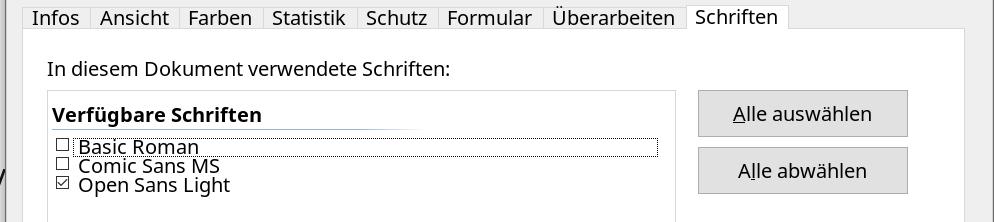

Ich habe dieses Feature unter Dokumenteneigenschaften gefunden. Wenn ich das richtig verstehe, habe ich nur die Wahl zwischen allen und keinen. Mir gelingt es nicht, nur einzelne Schriften anzuhakeln oder aber alle auszuwählen und dann die eine oder andere abzuwählen.

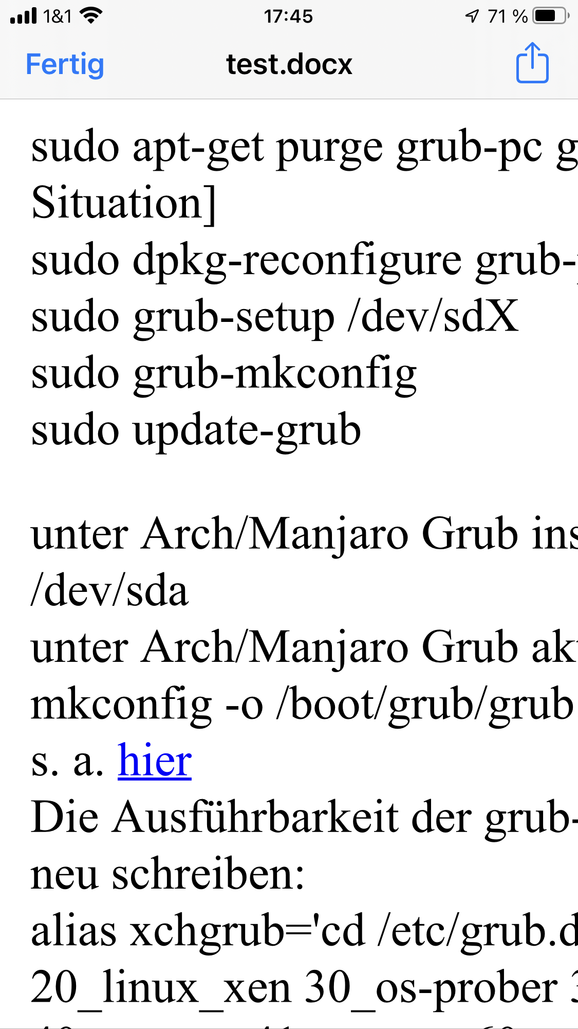

Ich greife das Thema noch einmal auf. Vorausschreiben will ich, dass es sein kann. dass ich die ganze Angelegenheit falsch verstehe. Ich nehme an, dass dieses Feature dafür sorgt, dass eine Datei auf einem Rechner, der über diesen Schrifttyp nicht verfügt, ebenso erscheint wie auf meinem eigenen.
Ich habe die angehängte Datei mit einem seltenen Schrifttyp versehen, ihn via Seafile mit meinem Handy synchronisiert und in der Vorschau angesehen und im zweiten Schritt zu TextMaker für das iPhone gesendet: Es wird jeweils ein eigener Schrifttyp verwendet. Im Moment zickt es mit dem Hochladen von Bildern des Handys. Wenn es nicht klappt, schreibe ich eine weitere formlose Antwort ...

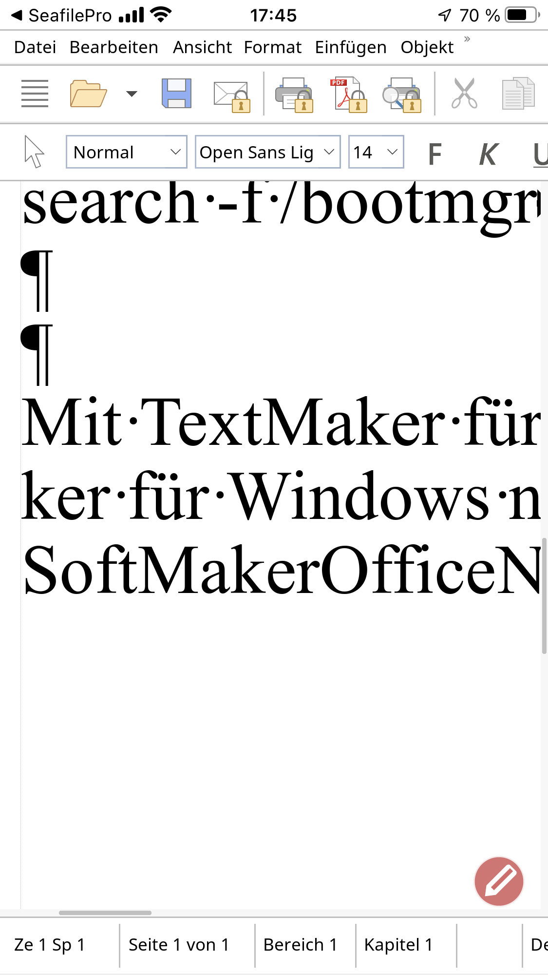

Nachgereichte Bilder.
- IMG_3087.PNG (589.31 KiB) 9564 mal betrachtet
- IMG_3088.PNG (299 KiB) 9564 mal betrachtet
Re: eingebettete Schriften
Das Zielprogramm muss auch mit eingebetteten Schriften umgehen können, und TextMaker 2021 für Android und iOS tun das noch nicht.

OK, mit einem anderen Beta-NX getestet und es funktioniert. Was ich nicht beurteilen kann: Ob es mit MS Office auch funktioniert. Ich stellte bei der Gelegenheit fest, dass och keines mehr habe, seit ich es beruflich nicht mehr brauche.
