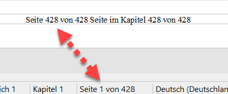

»Gehe zu Seite x« wird nur im Aktiven Dokument ausgeführt, das andere „zuckt“ und kommt ordentlich durcheinander. Während in der Fußzeile des Dokuments die letzte Seite ausgewiesen wird – auf der sich die Anzeige auch befindet – wird in der Programmnavigation behauptet, das Dokument sei dort, wohin das andere Dokument mit dem Goto-Befehl hinbewegt wurde. Je nach Sprunganweisung variiert das, offensichtlich falsch wurde es bei „Gehe zu Seite 1“:

Die Seitenpositionsanzeige im Programm orientiert sich am Cursor. Der bleibt trotz „zum Dokument-Ende gehen“ auf der ersten Seite des Vergleichsdokuments.
Es werden „Ansichten angenähert“, doch die Cursor-Position wird ggf. nur im aktiven Dokument verändert (Meine Testobjekte hängen an).
