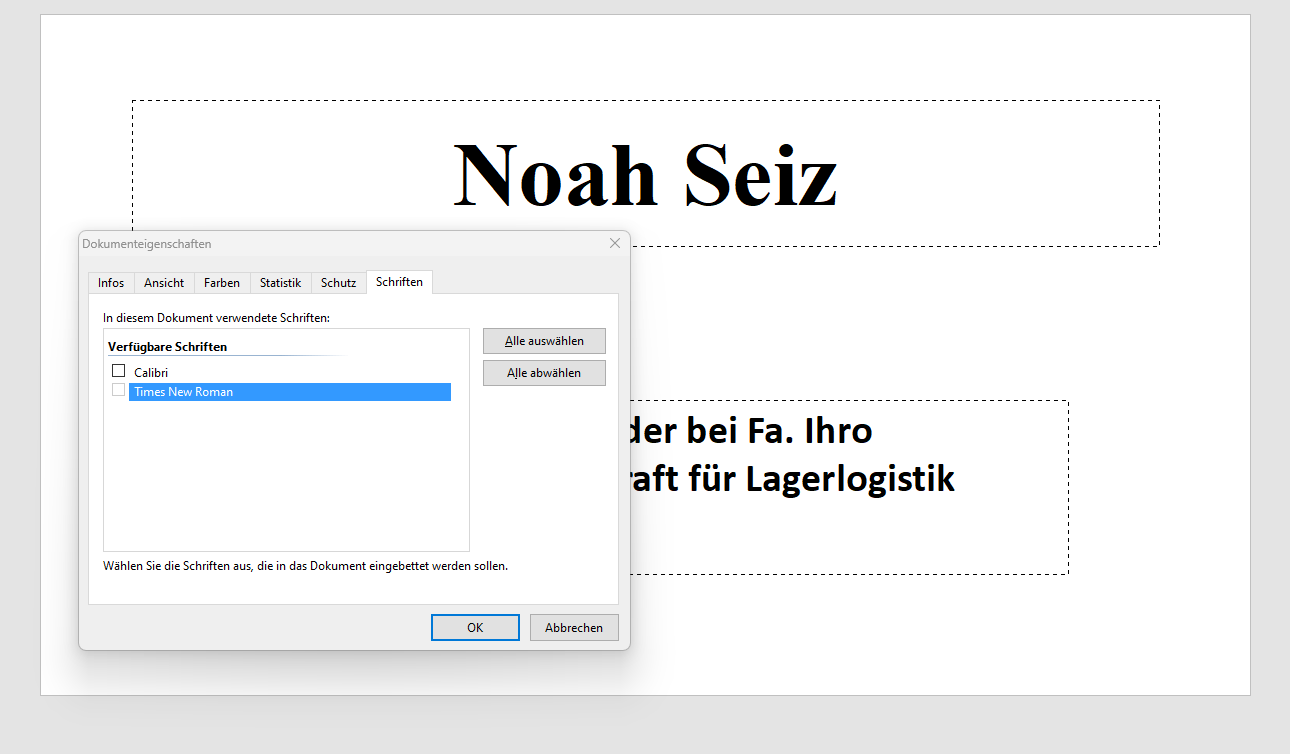

Lösung 3 - Schriftart einbetten
Man kann die Schriftart in eine Präsentation einbetten, für den Fall dass diese auf dem vorführenden System nicht vorhanden ist oder erkannt wird.
Reiter Datei -> "Eigenschaften"
Im Fenster "Dokumenteneigenschaften" auf den Reiter "Schriften" wechseln und anschließend die Schriften auswählen die eingebettet werden sollen.

Tipp: Times New Roman kann man nicht einbetten

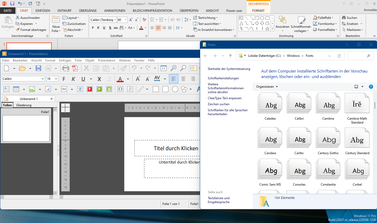

https://de.wikipedia.org/wiki/CalibriKnobloch hat geschrieben: 31.03.2023 07:37:21 Mein Enkel hat für die Schule eine kleine Präsentation erstellt und diese konnte dort mit MS-Office nicht angezeigt werden. Nach vielen Versuchen wurde sie schließlich doch angezeigt jedoch war der Text durchgestrichen weil MS-Office wohl die Schrift Calibri nicht kannte.
"Calibri ist eine serifenlose Schrift des Typedesigners Lucas de Groot. Sie ist Teil der ClearType Font Collection, deren Schriften ab November 2006 mit Microsoft Windows Vista und Microsoft Office 2007 eingeführt wurden."
Welches Betriebssystem und welche MS Office-Version, bitte?

- Zum einbetten Angeboten werden nur verwendete Schriftarten
- Jede eingebettete Schriftart vergrößert die Präsentations-Datei deutlich
Wenn man auf der sicheren Seite bleiben will, dann bettet man einfach alle verwendeten Schriften ein. Dann wird die Datei größer (im MegaByte Bereich), aber sehr wahrscheinlich richtig Dargestellt.

SoftMaker Office greift wie MS Office unter Windows auf den angezeigten Fonts-Ordner zu. Wenn die betreffende Datei kein Geheimnis ist, vielleicht hier mal als Beispieldatei posten.

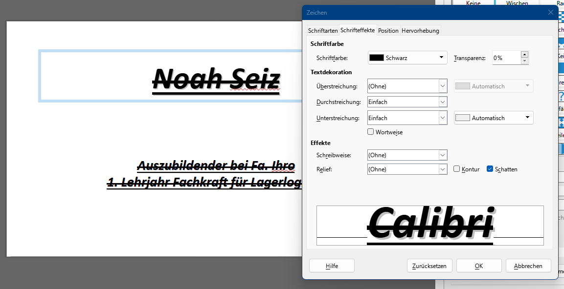

Ich habe versucht die Datei mal in PP zu öffnen. Eine Fehlermeldung wurde angezeigt und auch die angebotene Reparatur schlug fehl. Also habe ich sie in dem Programm geöffnet, in dem sie vermutlich erstellt wurde: in SM Presentations 21. Dort habe ich sie als .pptx abgespeichert. Mit dem geänderten Dateiformat ließ sie sich dann auch in PP öffnen. Besondere Folienübergänge waren nicht vorhanden. Achtung: Die 3D-Übergänge von SM Präsentations sind nicht kompatibel mit PP und umgekehrt kann SM Präsentations nichts mit den "dynamischen und spektakulären" Übergängen von PP etwas anfangen.
In PP habe ich die .pptx-Datei versuchsweise in .ppt umgewandelt. Auch diese ließ sich dann in PP und SM Pres. öffnen, allerdings nur in der "geschützten Ansicht" von PP, obwohl diese deaktiviert ist. Beide Dateien im Anhang.

Der Fehler zeigt sich in LO Impress. Vor Ort hätte der Lehrer das ratzfatz beheben können... Mit "Calibri" hat das offensichtlich nichts zu tun. Solange keine "Specials" eingebaut werden, wie z.B. 3D-Übergänge oder Schrifteneinbettung, könnte die Beispieldatei auch mit .ppt funktionieren, vorausgesetzt sie wird nicht in X-verschiedenen Programmen weiterbearbeitet, bzw. abgespeichert. ".pptx" erhöht ganz allgemein gesagt die Wahrscheinlichkeit, dass eine Präsentation "funktioniert", ist aber keine Garantie. Optimal ist es eine Präsentation mit dem Programm zu öffnen mit dem es erstellt wurde.Knobloch hat geschrieben: 31.03.2023 07:37:21 Mein Enkel hat für die Schule eine kleine Präsentation erstellt und diese konnte dort mit MS-Office nicht angezeigt werden. Nach vielen Versuchen wurde sie schließlich doch angezeigt jedoch war der Text durchgestrichen weil MS-Office wohl die Schrift Calibri nicht kannte.
