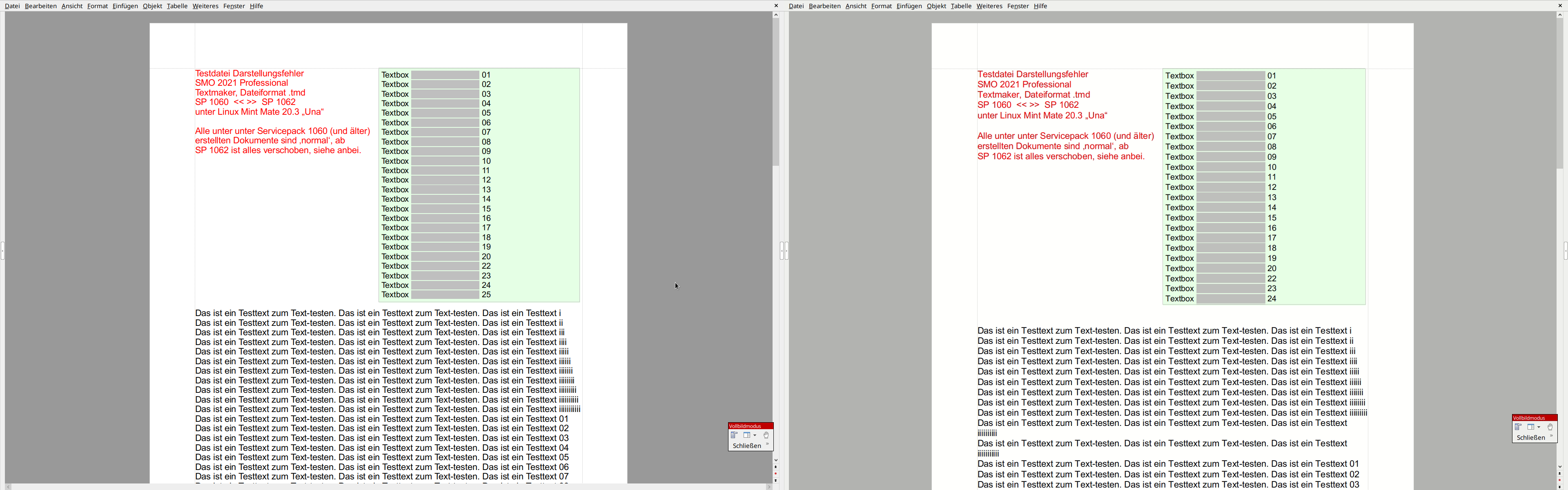

Für die gefundenen Fehler habe ich eine Beispieldatei gebaut und den Screenshots + PDF-Dateien angehangen, somit sollte es gut nachvollziehbar sein.
Links meine Testdatei unter v1060, rechts die identische Datei unter v1062. Der vorhandene Beispieltext braucht jetzt nach unten und nach rechts mehr Platz. Die Höhe der grünen Textbox ist auf "Genau" eingestellt, also nicht mitwachsend.
