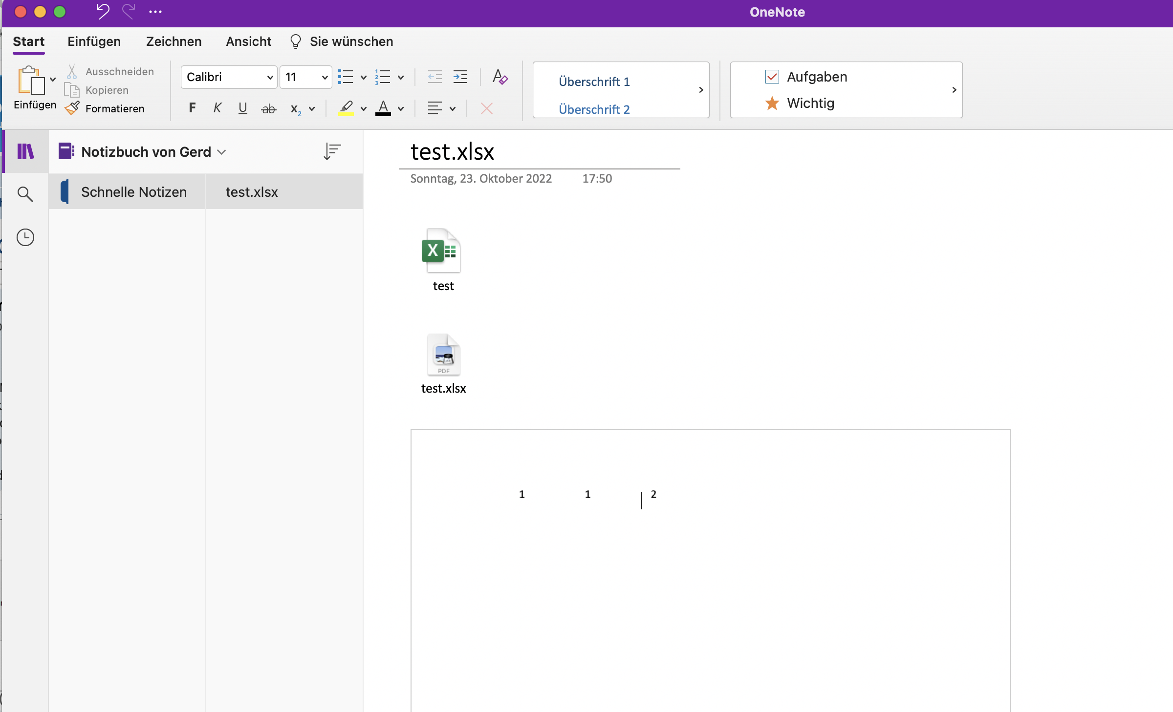

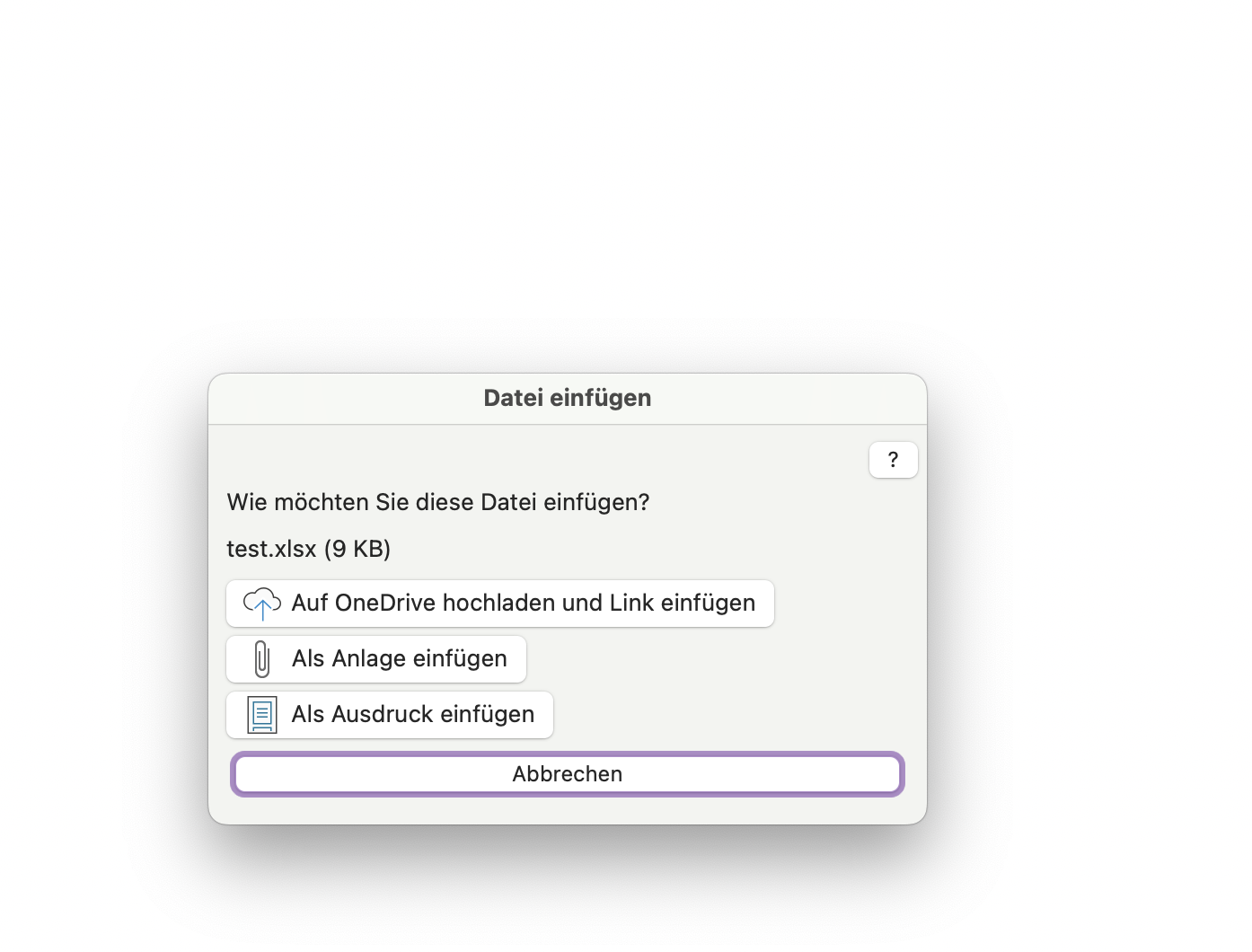

Das wäre mir neu. Siehe Screenshots.

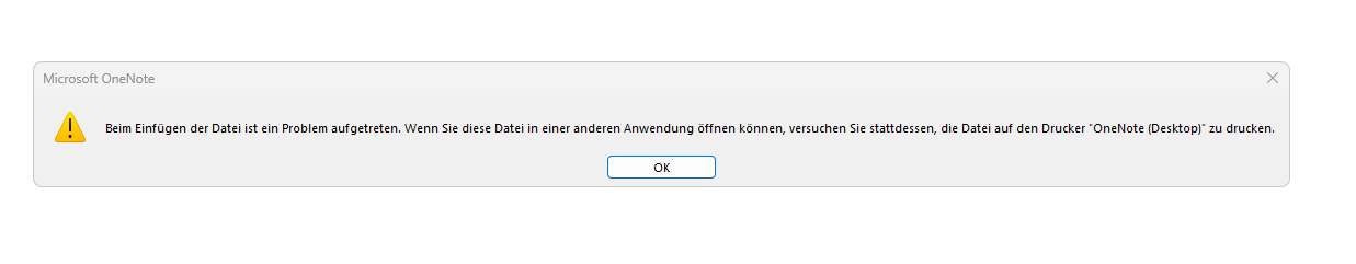

Lediglich "Als Ausdruck" kann ich die PM-Datei nicht einfügen. Bearbeiten kann man die Dateien nur in den jeweiligen Programmen. Ich kann die Zellen kopieren und in OneNote einfügen und sie dann bearbeiten, das bezieht sich aber nur auf das Ändern der Eingaben in den jeweiligen Feldern. Berechnungen werden nicht übernommen.
Das funktioniert aber auch mit PM-Zellen.
