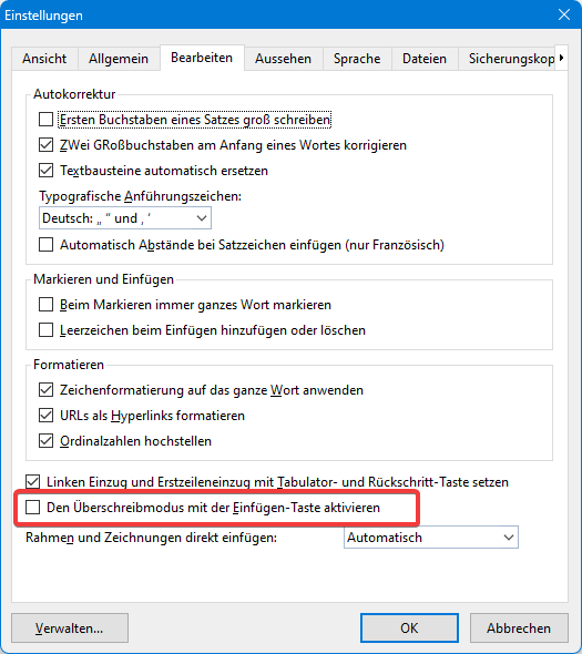

Um die Taste Einfügen zu deaktivieren/aktivieren, gehen Sie bitte wie folgt vor:
1. Bitte aktualisieren Sie Ihr SoftMaker Office 2021 auf die neueste Version S1058.
2. Klicken Sie auf den Ribbon-Befehl Datei | Einstellungen | Registerkarte Bearbeiten(für TextMaker und Presentations)/Allgemein (für PlanMaker).
3. Deaktivieren Sie die Option "Den Überschreibmodus mit der Einfügen-Taste aktivieren" im unteren Bereich.
4. Drücken Sie OK.

Danke, funktioniert.
Beim klassischen Menü ist die Einstellungsmöglichkeit wohl vergessen worden. :(

Eierlein hat geschrieben: 22.11.2022 14:30:08Beim klassischen Menü ist die Einstellungsmöglichkeit wohl vergessen worden. :(
Das habe ich zuerst auch gemeint und habe dann Ribbon umgestellt. Da fand ich den "Knopf". Da ich aber auch wegen der mir unbeliebten Ribbon-Ansicht von MS-Office auf Softmaker gewechselt habe, habe ich wieder auf die "normale" Ansicht gewechselt. Da fand ich dann ebenfalls die Stelle, um den Haken zu entfernen.

Eierlein hat geschrieben: 22.11.2022 14:30:08 Beim klassischen Menü ist die Einstellungsmöglichkeit wohl vergessen worden. :(
Für das klassische Menü klicken Sie bitte auf den Menüpunkt Weiteres > Einstellungen, um zu den Einstellungen zu gelangen, ansonsten bleibt alles beim Alten.
