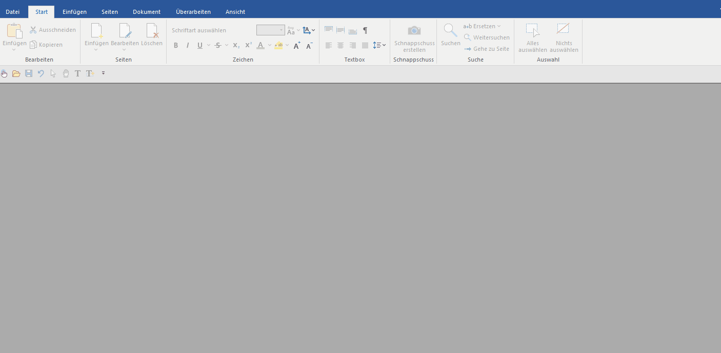

Re: Kopfzeile auf Seiten der angefügte PDF- Datei ergänzen?
Die vollständigen Schritte und Details finden Sie in unserem Benutzerhandbuch für Bates-Nummerierung, PDFs auswählen und Formatierung.
Ich habe auch ein Bildschirmvideo für Sie erstellt, damit Sie es besser verstehen können. Bitte sehen Sie sich das Bildschirmvideo unten an:
Bates numbering.gif (2.21 MiB) 4278 mal betrachtet
