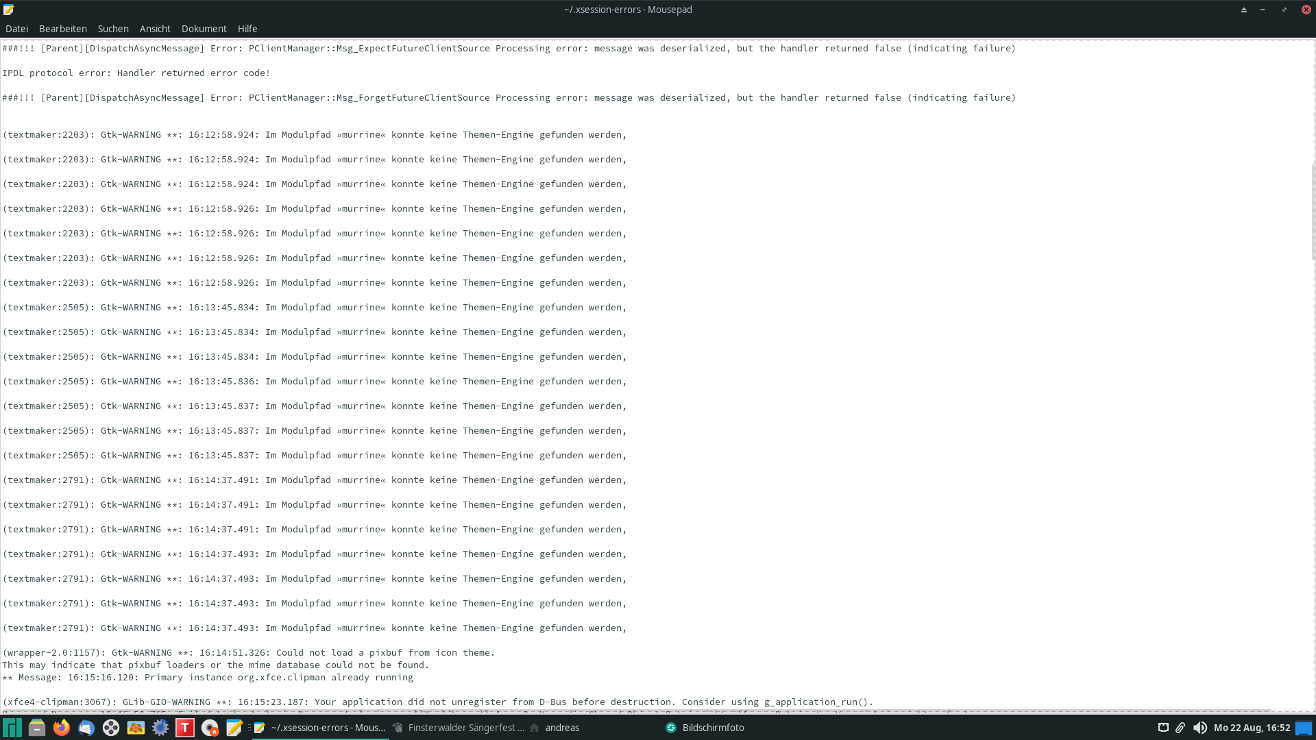

Habe noch festgestellt, dass im Ereignisprotokoll viele Einträge bezüglich des Textmakers erscheinen, siehe Screenshot.
