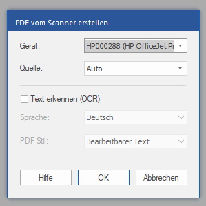

Nach Datei > Neu > Aus Scanner importieren kommt der Dialog „PDF vom Scanner erstellen“, in dem man in den beiden oberen Feldern das Scanner-Modell und den Scannertyp auswählt. Nach Klick auf „OK“ öffnet sich der Dialog „Scanner-Eigenschaften“ mit zahlreichen Einstellungsoptionen.

Leider öffnen sich diese Scaneinstellungen nicht.
Wenn ich auf ok klicke, beginnt direkt der Scanvorgang.

Stimmt, das hängt anscheinend vom verwendeten Scannertreiber ab. Ich habe das jetzt mit drei verschiedenen Scannern ausprobiert. Wenn in der Scanner-Auswahl für einen Scanner sowohl ein WIA-Treiber als auch ein TWAIN-Treiber angeboten wird, startet bei Auswahl des WIA-Treibers der Scan sofort nach Klick auf OK. Wenn ich dagegen den TWAIN-Treiber auswähle, wird nach Klick auf OK das Treiberprogramm des betreffenden Scanners gestartet und ich kann weitere Einstellungen vornehmen.
Einen Scanner habe ich, bei dem in der Auswahl nur der Scannername angezeigt wird und der Scan ebenfalls sofort nach Klick auf OK startet. Ich vermute daher, dass es für diesen Scanner nur einen WIA-Treiber gibt.

Es war ein Problem des Scantreibers. Nach Neuinstallation erscheint jetzt der TWAIN-Treiber beim Aufruf aus FlexiPDF heraus und scannt wie gewünscht lesbar. Thema ist gelöst!
