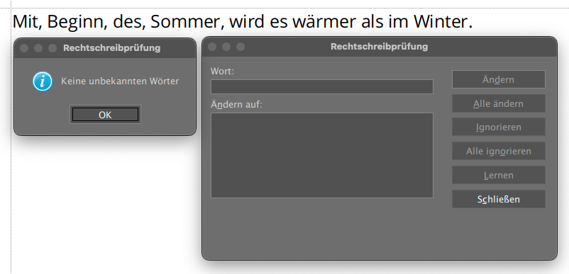

Ich nutze Textmaker für Mac (M1 pro) im SoftMaker Office NX Universal seit ganz wenigen Tagen. Ich wundere mich über die Rechtschreibprüfung (Duden aktiv). Muss ich noch etwas einstellen, damit dieser Satz nicht als fehlerfrei durchgeht?
Re: Rechtschreibprüfung fragwürdig
Dazu ist eine Rechtschreibprüfung nicht imstande.
Die Rechtschreibprüfung prüft falsch geschriebene Wörter, aber nicht falsche Satzzeichen.

Die eingeschaltete Grammatikprüfung des Duden Korrektors bemängelt hier aber auch nichts. Und die sollte auch solche falschen Kommata bemerken.
Aber auch die Grammatikprüfung kann nur typische Fehler-Regeln prüfen, so meine Einschätzung. Bei einer wilden Folge von falschen Satzzeichen greift sie nicht ein, weil da einfach nichts erkennbar ist, was man mit den programmierten Regeln abgleichen könnte.
Gefunden wird ein Fehler zum Beispiel bei "Ich denke dass es morgen regnet" → weil "dass" immer einen Nebensatz einleitet, muss zwangsläufig ein Komma davor stehen. Das kann die Grammatikprüfung feststellen.

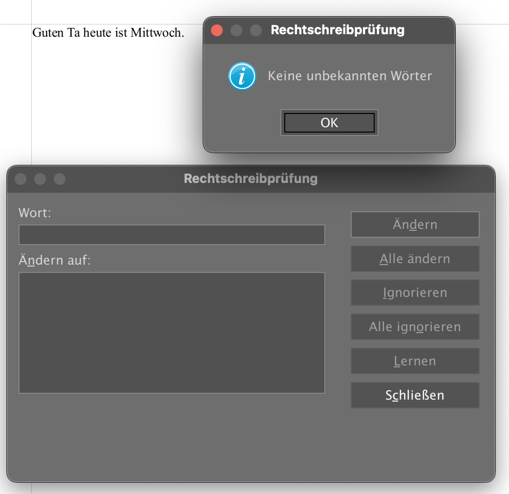

1. Die Rechtschreibprüfung lässt "Ta" passieren, weil es ein gültiges deutsches Wort ist:
https://www.duden.de/rechtschreibung/Ta
2. Keine Grammatikprüfung findet alle denkbar falschen Sätze, sondern erkennt nur Muster von "typischen" Grammatikfehlern.

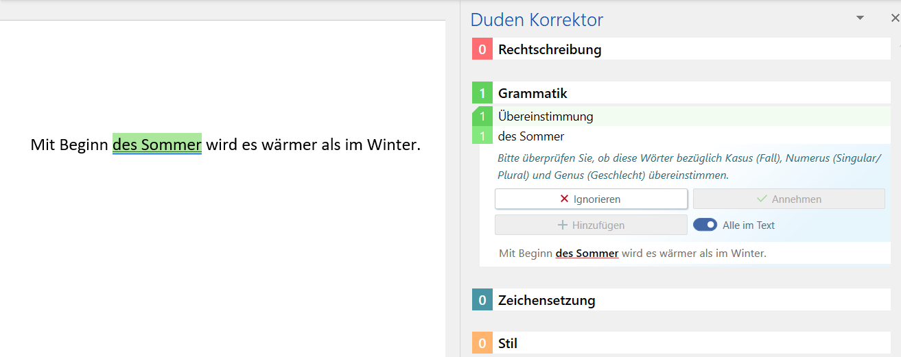

Vielleicht bin ich auch so irritiert, da ich unter Word365 mit dem DudenKorrektor (Windows 11) dieses Verhalten habe:
Wenn Sie diesen Text in TM eingeben, wird genauso "des Sommer" unterringelt, und er Tooltip frägt nach, ob Kasus, Numerus und Genus übereinstimmen. Füge ich nach "des" ein Komma ein, verschwindet der Ringel - was macht Word?

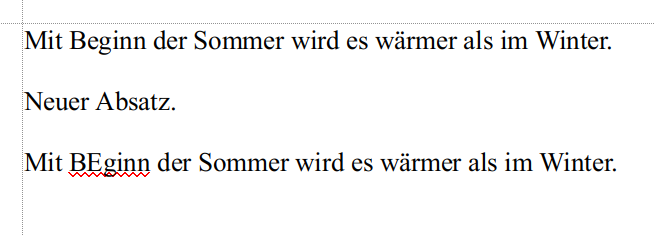

Die Grammatikprüfung greift erst ein, wenn die Eingabetaste gedrückt wurde, also der Absatz abgeschlossen wird.Texter22 hat geschrieben: 13.07.2022 09:40:49 Übrigens schreitet bei mir die Grammatikprüfung eben nicht ein. Vielleicht muss ich irgendwas an den Einstellungen ändern?
Genauso wie die Rechtschreibprüfung erst eingreift, nachdem hinter einem Wort die Leertaste gedrückt wurde.
Das ist das Signal für das Programm, dass die Eingabe fertig ist und die Prüfung ansetzen kann.
Bei Word habe ich eben ausprobiert, funktioniert das genauso.

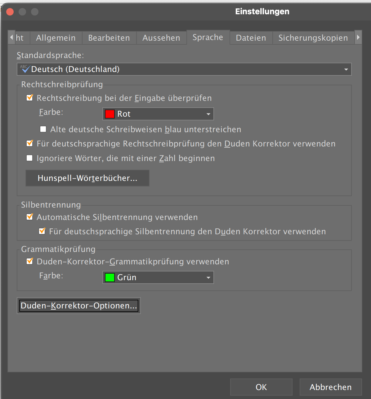

Bei mir wird nach Eingabetaste leider nichts ausgelöst. Das die Prüfung aktiv ist, bemerke ich erst beim Tippfehler BEginn. Es wirkt, als sei die Grammatikprüfung nicht aktiv. Bisher hatte ich die Prüfung über das Menü Überarbeiten und dann Rechtschreibprüfung ab Textanfang ausgelöst. Aber auch nach Eingabetaste passiert nichts, also keine grüne Markierung.

Der Befehl Überarbeiten | Rechtschreibprüfung löst nicht die Grammatikprüfung aus, sondern nur die nachträgliche Rechtschreibprüfung.
Aber beide (Rechtschreibprüfung/Grammatikprüfung) sind immer aktiv, wenn man deren Optionen bei den Einstellungen auf der Karteikarte "Sprache" einschaltet. Wie es - in einem der Screenshots weiter oben ja auch ersichtlich - richtig gemacht wurde.
Durch Eintippen eines Leerzeichens hinter einem Wort (Rechtschreibung) bzw. neuer Absatz (Grammatik) springt dann die Prüfung an.
