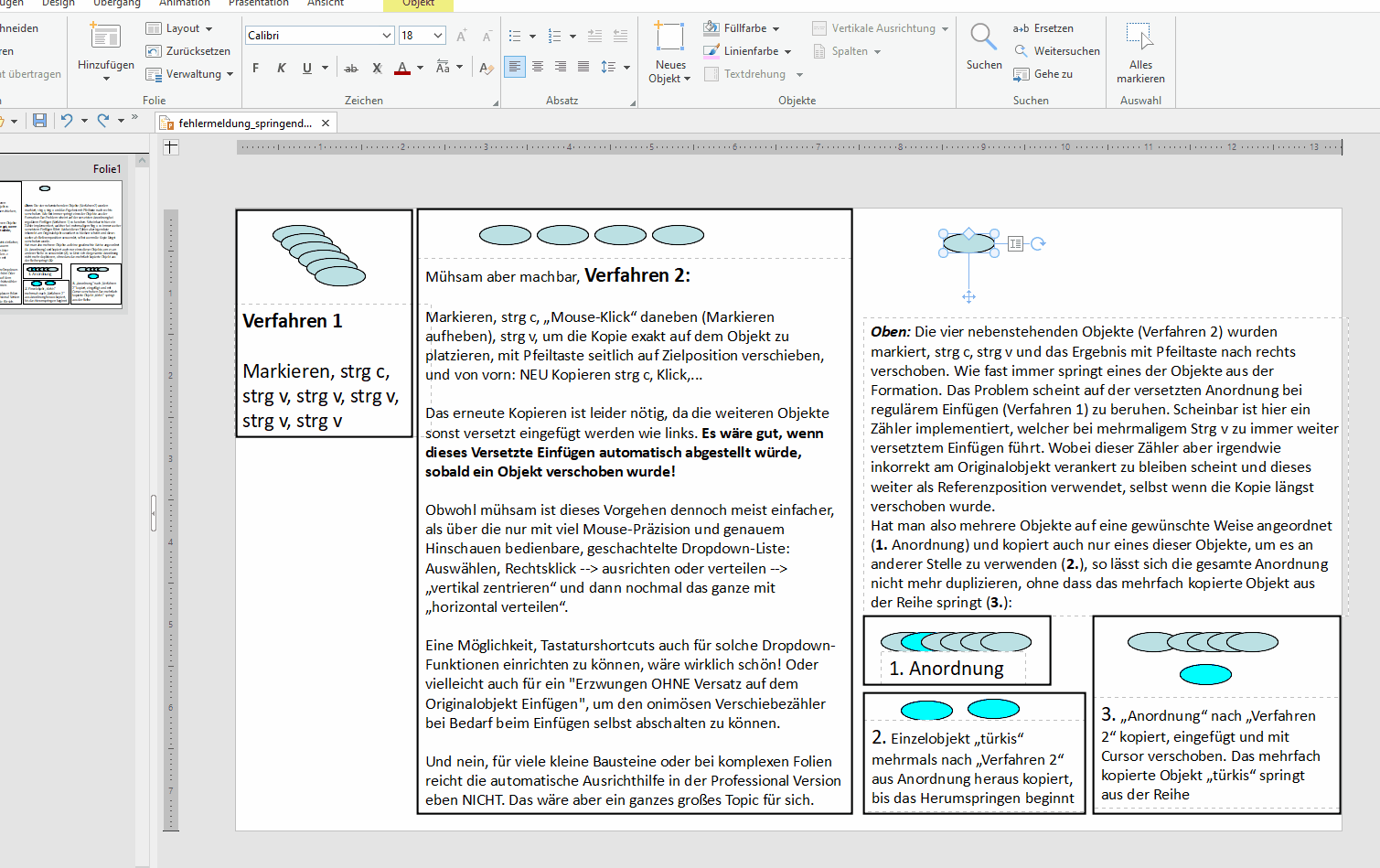

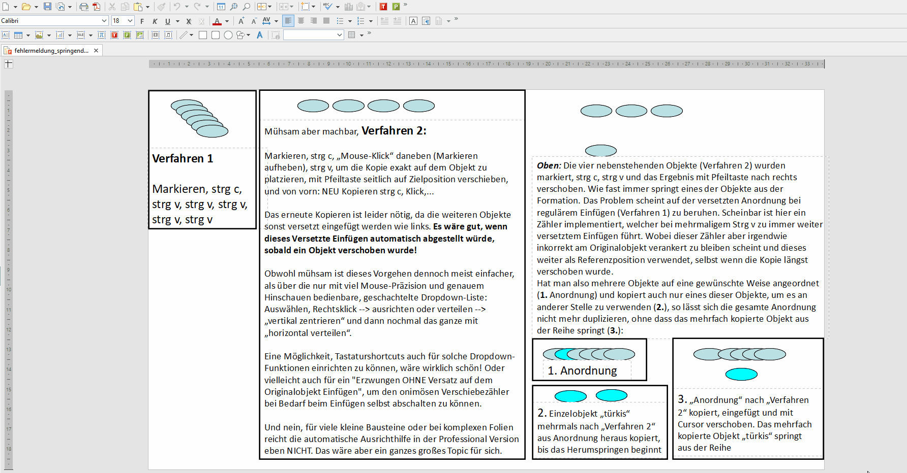

Kopiert man Objekte mit strg c und fügt sie mit strg v mehrfach ein, so werden sie versetzt eingefügt. Hierfür ist scheinbar ein Zähler programmiert, welcher offenbar die Kopien ausgerichtet nach der Position des Originalobjektes einfügt, was zu verschiedenen Problemen führt.
Insbesondere, wenn man mehrere Objekte irgendwie zueinander angeordnet hat, dann eines aus der Anordnung kopiert und mehrfache Kopien davon erstellt, und nun versucht, erneut die ursprüngliche Anordnung durch c/p zu duplizieren, hat man das Problem, dass da mehrfach Kopierte Objekt nicht relativ zu den anderen ausgerichtet ist, sondern so verschoben, wie es der "Zähler" ihm sagt. Was dazu führt, dass solche Objekte in der Kopie einer Anordnung wild verschoben zu den übrigen sind --> Anhang.
Man kann das umgehen, indem man entweder zwischendrin andere Objekte kopiert, einfügt und damit arbeitet. Meistens wird der Zähler dann wieder entkoppelt. Oder man kann die Objekte einer Anordnung gruppieren und dann die Gruppe c/p. Zwar springen selbst dann die öfters kopierten Objekte manchmal aus der Reihe, rücken jedoch meist zurück wohin sie gehören, wenn man die Gruppe verschiebt oder das Programm neu startet. Manchmal führt das aber zum umgekehrten Effekt, nämlich dass einzelne Gruppen trotz Speichern nach jedem Neustart falsch angeordnet sind.
Insgesamt ist dieser Bug sehr vielfältig in seiner Erscheinung, geht aber wohl auf ein einziges fehlerhaftes Feature, eben den o.g. Zähler zurück. Er besteht mindestens schon seit Version 2018 und hat mich in den letzten 3 Jahren eine Menge Zeit und Nerven gekostet.
Ich habe nicht immer Zeit, so detaillierte Bugreports zu erstellen. Gegebenenfalls könnte ich aber anbieten, insbesondere zur Bedienbarkeit der Funktionen rund um Gruppieren und Ausrichten/Verteilen eine detailliertere Analyse und weitere Vorschläge ausarbeiten. Ich verwende diese Funktionen so viel (Desktop, Windows 10 und Linux), dass ich vermutlich helfen könnte, einige Holperstellen auszubügeln. Bei Interesse einfach mal bei mir melden.
Gruß, Ulrich
