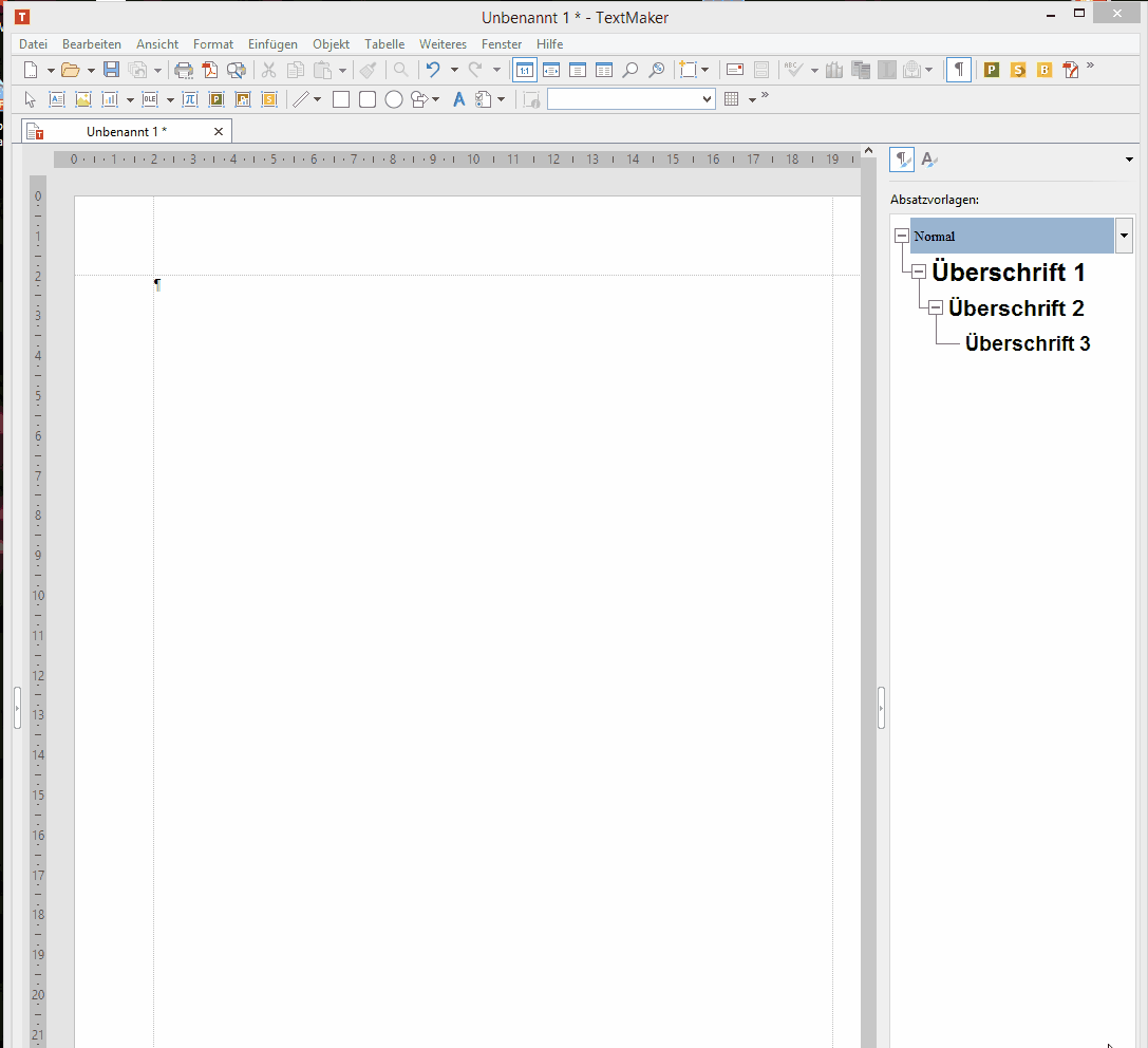

Moin!
Testdatei ist schonmal klasse, besser noch, soweit eingedampft, dass man nicht raten muß, welcher Teil relevant ist
Jedenfalls, ich habe versucht es nachzustellen, schaffe es aber nicht das Problem zu reproduzieren, siehe: Was mache ich anders?

Hallo FFF,
vielen Dank für die schnelle Antwort.
Ich glaube, der Unterschied zu meinem Vorgehen ist, dass in dem Film die Umrandung im Objektmodus mit Eigenschaften-Linien hergestellt wurde, während ich die nachträglich zu umrandenden Rahmen im Editiermodus mit Rechtsklick-Umrandung-Kontur zu umranden versucht habe - und das geht bei mir nicht bei mehrzeiligem Inhalt.
Aber, mein Problemchen ist ja gelöst - mache es zukünftig einfach so wie im Film gezeigt. Dufte!
Herzlichen Dank für die Mühe und die gute Hilfe!

Martin,
Was Du dort bearbeitest ist NICHT der Rahmen, sondern der Absatz, in dem der Cursor gerade steht. Am einfachsten zu checken, wenn Du hier etwa "Schattierung" wählst, zb mit dem Karomuster, dann sieht man, was bearbeitet wird.nachträglich zu umrandenden Rahmen im Editiermodus mit Rechtsklick-Umrandung-Kontur zu umranden
