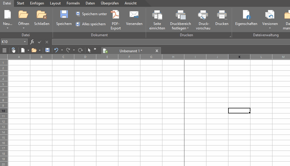

Danke, dass Sie Ihr Problem gepostet haben, aber wie Sie in dem beigefügten Bildschirmvideo sehen können, können wir die Bereichsauswahl problemlos vornehmen. Ich habe die Details an unser Produktmanagement weitergeleitet.
Auswahl des Bereichs.gif (293 KiB) 13410 mal betrachtet

Es klappt bei mir eigentlich auch genau so, wie in dem Video.
Wenn ich aber die linke Maustaste "einen tick" zu lange gedrückt halte, wird die gerade markierte Zelle verschoben.
Wenn ich das als "Trockenübung" in einem leeren Blatt mache, muss ich die Taste > 1sec festhalten, damit eine Zelle verschoben wird.
Mache ich das aber in einem genutzten Bereich, reicht gefühlt eine halbe Sekunde.
Wie ich im OP schon schrieb: ich muss dann oft den Bereich "aus der Bewegung heraus" markieren, sonst geht es nicht.
Kann der Prozessor schuld sein ("zu schnell")?
