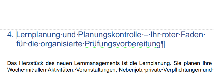

Ich trenne die Kapitel jeweils durch einen Kapitelumbruch. Eingestellt ist die Option "Unterschiedliche erste Seite". In meinem Fall erscheint die Kopfzeile mit dem aktuellen Kapitel immer ab der zweiten Seite eines neuen Kapitels. Daher habe ich für die erste Seite eines neuen Kapitels keine Kopfzeile eingerichtet, sondern erst ab der zweiten. Das funktionierte gut – über viele Wochen. Vor einigen Tagen trat ein seltsames Phänomen auf. Die ersten vier Kapitel verhalten sich, wie Sie sollen:
Kopfzeile 1.png (28.32 KiB) 13250 mal betrachtet

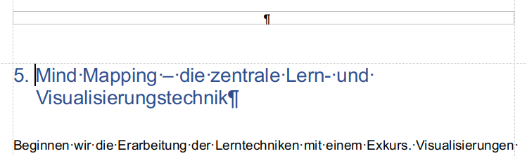

Ab dem 5. Kapitel führt die erste Seite eine Kopfzeile, zwar ohne Inhalt, aber so soll es nicht sein. Das zieht sich durch den Rest des Dokuments:
Kopfzeile 2.png (19.49 KiB) 13250 mal betrachtet
Ich habe versucht, die Kopfzeilen zu löschen, aber nach jedem Neuladen des Dokuments sind sie ab dem 5. Kapitel wieder da. Anschließend habe ich die Kapitelumbrüche gelöscht, Überschrift 1 neu zugewiesen, Kapitelumbruch wieder eingefügt. Nichts brachte einen Erfolg.
