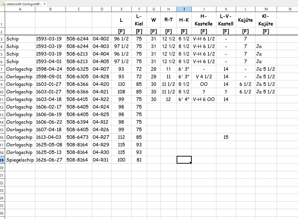

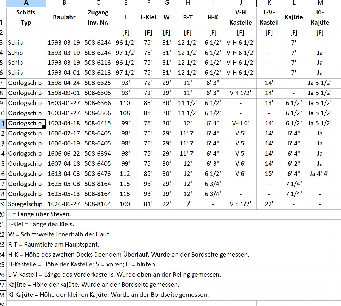

ich habe mal eine Frage zu den OLE-Objekten.
Vorgehensweise:
Es wird eine PlanMaker-Tabelle in TextMaker als OLE-Objekt abgelegt.
Dann kann ich diese Tabelle mit einem Doppelklick von TexMaker nach PlanMaker wechseln und dort die Tabelle bearbeiten.
Die Änderungen werden auch zeitnah in TextMaker dargestellt und bleiben auch erhalten.
Jetzt schließe ich TextMaker und PlanMaker.
Dann möchte ich die zuvor über TextMaker geänderte Tabelle in PlanMaker öffnen und dort weiterbearbeiten.
Nach dem Öffnen der Tabelle ist der alte Stand sichtbar.
Die über TextMaker geänderter Tabelle kann ich aber nirgens auf meinen Festpaltten finden.
Wo liegt diese in TextMaker abgelegte Tabelle? Oder möchte ich Dinge tun, die man nicht tun sollte?
Nach meinem Verständnis müsste doch die Original-Tabelle auch geändert werden, oder!
Ursprüngliche Tabelle in PlanMaker
Werner
