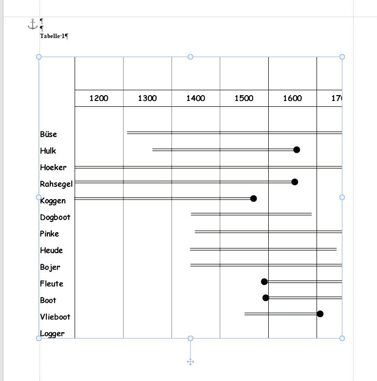

ich habe mal wieder das Problem mit in TextMaker eingefügten Tabellen aus PlanMaker (OLE-Objekt).
Die Bearbeitung der Tabelle in PlanMaker - alles OK.
Das Einfügen als OLE-Objekt - alles OK.
Eine Bildunterschrift an die Tabelle anhängen sieht im ersten Augenblick auch gut aus.
Wenn ich nun in meinem Text weiter arbeite, und zwar oberhalb der Tabelle, dann schiebt sich der Text zwischen Tabelle und Tabellen-Unterschrift, siehe angehängtes Bild.
Was kann ich da tun?
Meine erste Überlegung war, die Bildunterschrift in die Tabelle einfügen. Würde auch gehen. Aber ich muss mit vielen Tabellen arbeiten und sie sollen fortlaufend -automatisch - nummeriert werden.
Für eine hilfreiche Info wäre ich Dankbar.

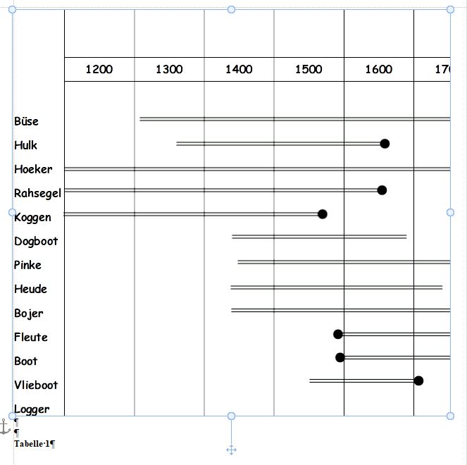

grundsätzlich hat man ja nicht so viele Möglichkeiten, eine Tabelle als OLE einzufügen. Ich habe sie über neues OLE-Objekt eingefügt.
Dann aus Datei erstellen, durchsuchen, Tabelle wählen und mit OK bestätigen.
Die Tabelle wird eingefügt und kann in der Größe angepasst werden.
Dann die Beschriftung (Tabelle) wählen und einfügen.
Das ist soweit alles prima und geht ganz flott.
Wenn sich diese Tabelle aber in einem Text befindet, kann der Fließtext je nach Einstellung um die Tabelle herumfließen, oder bis an die Oberkante der Tabelle gehen. Ist der Text länger würde er unterhalb der Tabelle weiter gehen. Alles so wie man das auch haben möchte.
Da aber die Tabelle und die Bildunterschrift zwei eingenständige Dinge sind und leider nicht gruppiert werden können, lebt jedes Teil für sich.
Will sagen, dass sich ein Fließtext zwischen Tabelle und Bildunteschrift schieben kann.
Verschiebe ich nun die Tabelle, wandert die Bildunterschrift nach oben.
Siehe die angefügten Abbildungen.
Werner
