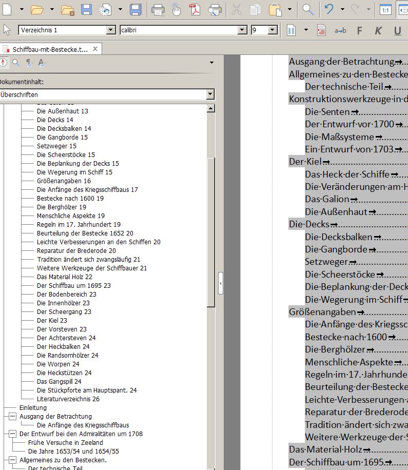

ich stelle mir immer wieder die Frage, wie und warum in der Seitenleiste unter Dokumentenstruktur/Überschriften einmal die Überschriften aus dem Inhaltsverzeichnis und darunter dann die Überschriften aus dem Text erscheinen?
Bin mir auch nicht sicher, ob es in allen meinen Dokumenten so ist?
Meine Frage geht also in die Richtung wie ich diese doppelt erscheinenden Überschriften ausschalten kann?
Ich möchte ja mit einem Klick zum Text und nicht im Inhaltsverzeichnis landen.
Gibt es da etwas, was ich noch nicht kenne?

PS Im Anhang eine Abbildung, die das zeigt. Im oberen Bereich werden die Überschriften aus dem Inhaltsverzeichnis gelistet. Ab der Einleitung sind es dann die Texte.
Inhaltsverzeichnis in der Dokumentenstruktur
- INhaltsverzeichnis.JPG (162.75 KiB) 2412 mal betrachtet

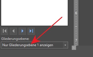

Diese sind alle mit dem Absatzstil Überschrift versehen, den TextMaker entsprechend der hierarchischen Reihenfolge in dieser Liste abruft. Wenn Sie nicht alle Ebenen sehen möchten, können Sie sie mit der Option "Gliederungsebene:", die sich direkt unter dieser Liste befindet, nach Ihren Anforderungen filtern.
Bitte sehen Sie sich den folgenden Screenshot an:
Re: Inhaltsverzeichnis in der Dokumentenstruktur
Sorry, es geht nicht um die Ebenen, sondern darum, das der "Inhalt" des Inhaltsverzeichnisses und die eigentlichen Überschriften im Text beide gelistet werden.
