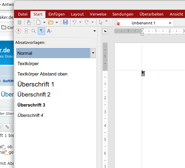

Ich meine die Absatzvorlage Überschrift 1 bis 9. Die Gliederungsebenen sind meiner Erinnerung nach bereits voreingestellt.
Prüfe einmal die Absatzvorlage "Normal", ob sie ebenfalls die Nummerierungsliste eingestellt hat. TextMaker reicht Änderungen an den Absatzvorlagen durch. Wenn die "Normal" geändert wird, kann das ggf. Textkörper etc. betreffen, die unter "Normal" subsumiert sind.
Nur zur Sicherheit: Du arbeitest doch mit Absatzvorlagen?
