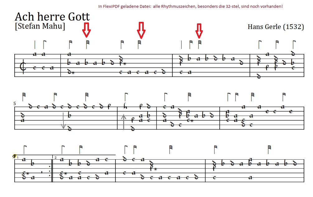

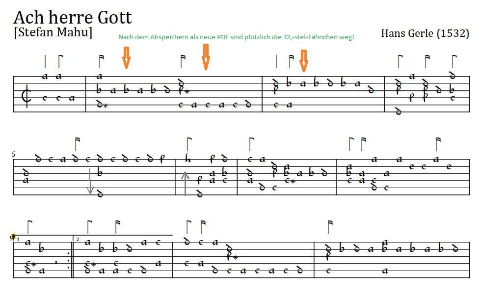

in der aktuellen, wie schon in den beiden Versionen von FlexiPDF gab/gibt es einen Fehler, der bei mir immer folgendermaßen auftrat/auftritt:
1. ich lade eine mit einem anderen Programm (Notensatz) erstellte PDF in FlexiPDF, um es dort für den Druck vorzubereiten, wobei in dieser Datei alle Zeichen vorhanden sind
2. ich nehme notwendige Änderungen vor
3. danach speichere ich die geänderte Datei neu als PDF in FlexiPDF ab
Und in dieser neuen Datei fehlt plötzlich und regelmäßig ein bestimmtes Zeichen: das Fähnchen für eine 32-stel Note. Alle anderen Rhythmuszeichen sind korrekt vorhanden. Das ist natürlich ärgerlich, weil a.) die ganze vorherige Arbeit für die Katz war, und b.) weil man, wenn man beim Korrekturlesen nachlässigerweise diese fehlenden Fähnchen übersieht, die fertig gedruckten Hefte gleich wieder einstampfen kann.
Bei mir sieht das dann z.B. so aus:
Vor der Bearbeitung
Vor der Bearbeitung
Nach dem Abspeichern
Im unteren Beispiel sind alle 32-stel-Fähnchen futsch!
Mein System: WIN10pro 64, Ram 8GB. FlexiPDF neueste Version
Woran kann das liegen? Gibt es Tips/Abhilfe dazu?

Vielen Dank für die Meldung dieses Problems. Bitte teilen Sie uns die zugehörige PDF-Datei mit, in der dieses Problem auftritt, damit wir weitere Untersuchungen zur Problemlösung durchführen können.

Vielen Dank für die Meldung dieses Problems. Ich konnte es reproduzieren und habe die Details an unser Entwicklerteam zur weiteren Untersuchung weitergeleitet.

Der Fehler wurde behoben und die Korrektur wird im nächsten Service Pack enthalten sein, das wir in den nächsten Tagen veröffentlichen werden. Danke
