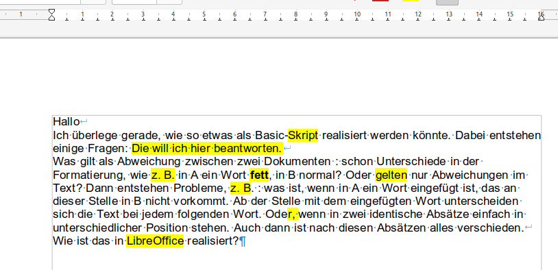

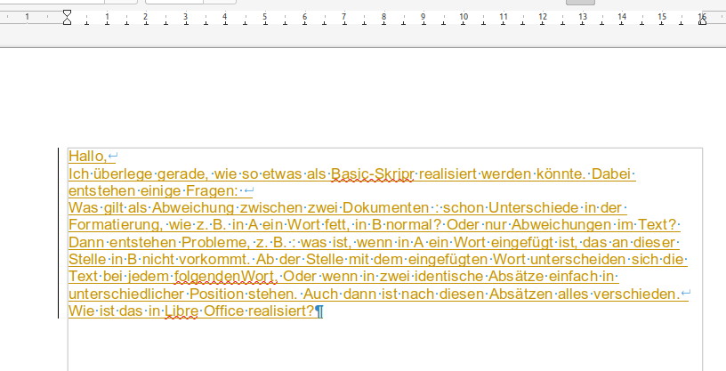

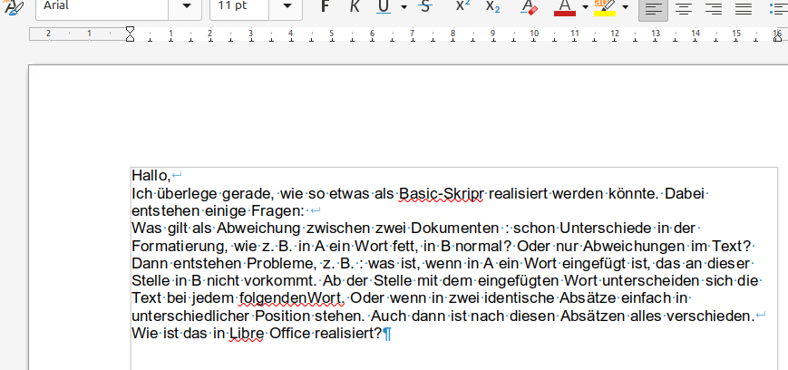

Ich habe das gerade mal mit LibreOffice ausprobiert, aber die einzelnen Veränderungen lassen sich nicht einsehen (oder ich bin zu doof).
ich habe deinen Beitrag als Text genommen:
Original:
Deinen Text habe ich bearbeitet (Änderungen habe ich gelb hinterlegt).
Aus dem Original heraus erhalte ich zwei Seiten mit beiden Fassungen, aber nicht sonderlich sinnvoll hervorgehoben:
Verglichen A.png (48.11 KiB) 8786 mal betrachtet
Ich kann offenbar nur drei Bilder anhängen, das vierte leider nicht, aber ihr seht schon, was ich meine. Das Dialogfeld zeigt mir nicht alle Änderungen separat, sondern nur "Alles annehmen" oder "Alles ablehnen".
Wie gesagt: Entweder verstehe ich das Prinzip nicht oder das Tool ist nicht gelungen.
