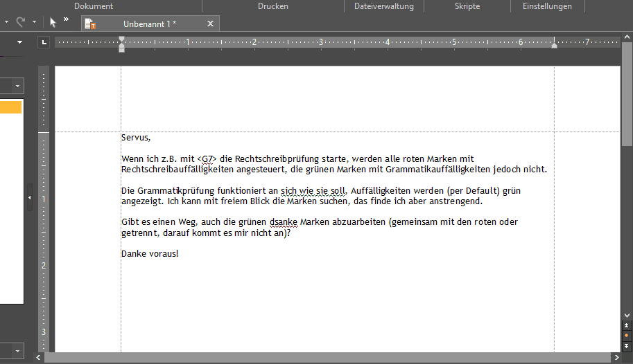

Servus,
Wenn ich z.B. mit <F7> die Rechtschreibprüfung starte, werden alle roten Marken mit Rechtschreibauffälligkeiten angesteuert, die grünen Marken mit Grammatikauffälligkeiten jedoch nicht.
Die Grammatikprüfung funktioniert an sich wie sie soll, Auffälligkeiten werden (per Default) grün angezeigt. Ich kann mit freiem Blick die Marken suchen, das finde ich aber anstrengend.
Gibt es einen Weg, auch die grünen Marken abzuarbeiten (gemeinsam mit den roten oder getrennt, darauf kommt es mir nicht an)?
Danke voraus!

Ja, das ist richtig. F7 ist nur für die Suche nach Rechtschreibfehlern gedacht, deshalb sucht es nicht nach grammatikalischen Fehlern.
Aber Sie können dies mit der erweiterten Suchmethodik von TextMaker tun. Wie im Bildschirmvideo unten zu sehen (das ich für Sie erstellt habe), klicken Sie auf den roten Punkt, wählen Sie den Rechtschreibfehler aus und drücken Sie dann auf den Aufwärts- und Abwärtspfeil, die sich neben dem roten Punkt befinden. Dadurch werden auch Rechtschreib- und Grammatikfehler berücksichtigt.
Grammatikprüfung abarbeiten.gif (132.78 KiB) 7570 mal betrachtet
