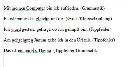

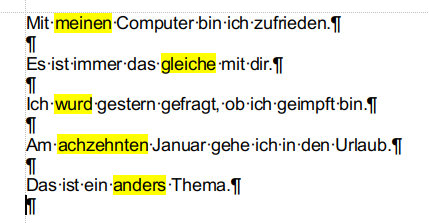

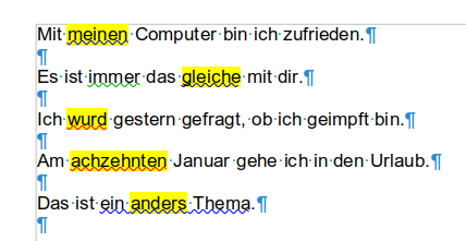

Im Anhang habe ich zwei Screenshots aus TM und LO erstellt.
TextMaker
TextMaker
LibreOffice
LibreOffice

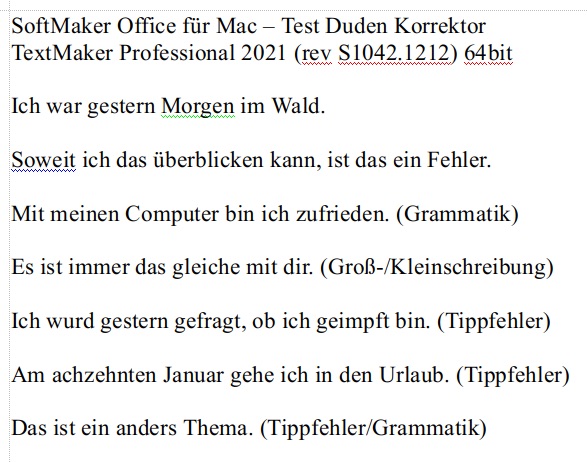

Wie versprochen habe ich heute den Duden Korrektor unter macOS getestet. Um es gleich mal vorwegzunehmen: Das Ergebnis ist ernüchternd, um nicht zu sagen enttäuschend. Da unter Windows ja wenigstens einige der Fehler erkannt wurden, hatte ich gehofft, dass unter macOS ein damit zumindest vergleichbares Ergebnis zu erzielen sein würde. Unter macOS zeigt der Duden Korrektor jedoch exakt dieselben Fehlleistungen wie unter Linux. Das Problem betrifft also nicht nur die Linux-Version und ist demnach tiefergehender Natur.
Test Duden Korrektor SMOP 2021_S1042.1212.jpg (97.79 KiB) 17904 mal betrachtet

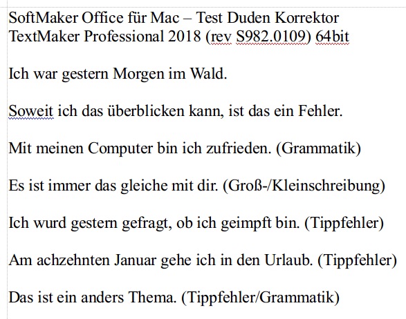

Da ich auf meinem iMac neben der aktuellen Version des SoftMaker Office auch noch die letzte Version des SoftMaker Office Professional 2018 installiert habe, konnte ich zum Vergleich den Test mit dem Duden Korrektor der Vorgängerversion wiederholen. Interessanterweise zeigt die Version 2018 – bis auf den ersten Beispielsatz – exakt die gleichen Fehlleistungen wie die Version 2021. Die Version 2016 dahingegen konnte die fehlerhaften Sätze, wie wir ja im Beitrag weiter oben bereits sehen konnten, noch als solche erkennen.
Test Duden Korrektor SMOP 2018_S982.0109.jpg (101.56 KiB) 17904 mal betrachtet

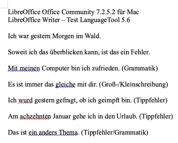

Zu guter Letzt habe ich den Test unter macOS auch noch einmal mit dem für den LibreOffice Writer erhältlichen LanguageTool 5.6 durchgeführt. Tja, wie unten zu sehen ist, lässt es sich nicht leugnen, dass der Duden Korrektor ein Problem hat. LanguageTool ist der eindeutige Testsieger.
Test LanguageTool 5.6 LibreOffice Writer 7.2.5.2.jpg (85.13 KiB) 17904 mal betrachtet
