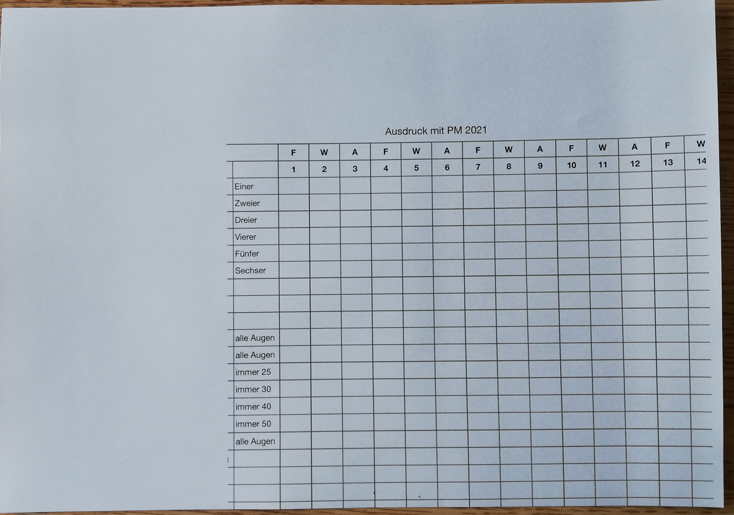

ich habe eine Excel-Tabelle übernommen. Die Größe der Tabelle ist DIN A4 Quer.
Heute wollte ich diese Datei im Querformat drucken, jedoch fehlen bei beiden Laserdruckern auf der linken Seite 9cm und oben 4cm. Wenn ich zum Drucken den Apple Druckdialog benutze, wird die Seite korrekt gedruckt.
Dieser Fehler läßt mir natürlich keine Ruhe, also habe ich von Grund auf die Tabelle mit PlanMaker 2021 komplett neu erstellt. Beim Drucken allerdings wieder der gleiche Fehler.

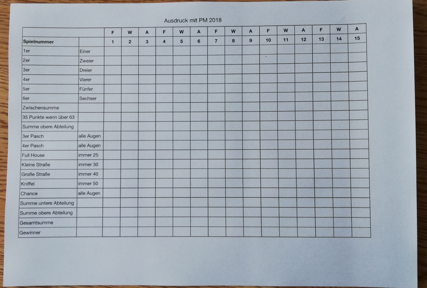

Daraufhin habe ich PlanMaker in der Version 2018 installiert. Damit die Tabelle geöffnet und sofort probiert zu drucken. Und siehe da, mit der Version 2018 keine Fehler.

Nach Öffnen und Drucken der Test-Datei habe ich den gleichen "Fehler" bei PM 2021, mit PM 2018 funktioniert es. In 2021 kann ich den Fehler umgehen, indem ich nicht direkt die Drucker anspreche, sondern den Apple Druckdialog nutze. Aber das ist ja nicht Sinn der Sache.
Ich habe beide Ausdrucke fotografiert und hänge sie mal an.
