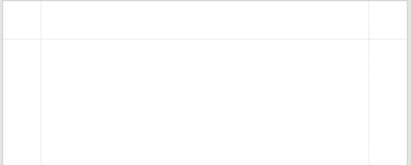

Es geht nicht um "nicht trenner", sondern um gezieltes Trennen. Siehe hier:
Ich habe zwischen Welten und bewegend ein STRG + - gemacht, dann den Umbruch erzwungen, dann per Del das Trennzeichen gelöscht, was das "b" verschwinden ließ. Per STRG+ Z zurück, Cursor hinter das Trennzeichen und Backspace, verschwindet das "n"

Vielen Dank für die Bereitstellung des Bildschirmvideos. Ich habe die Details an unser Entwicklerteam weitergeleitet, damit dieses Problem weiter untersucht werden kann.
