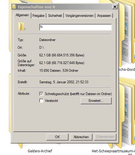

Um einmal die Dimension meines "Problems" zu zeigen:
ich rede da von ca. 15000 Dateien, die nach und nach bearbeitet werden wollen. Sicher werden nicht alle 15000 berabeitet, aber einige Tausend sind es schon.
Wenn ich da das Rad immer neu erfinden soll, dann mal gute Nacht!
Werner
Werner
- Dokumente.JPG (47.42 KiB) 5956 mal betrachtet
