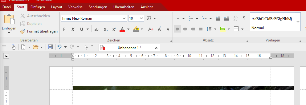

Foto im Originalformat 4:3 aus Photoshop Elements per Strg-V in ein neues  Textmaker-Dokument (erste Zeile) eingefügt (Größe nicht mehr per Maus änderbar).

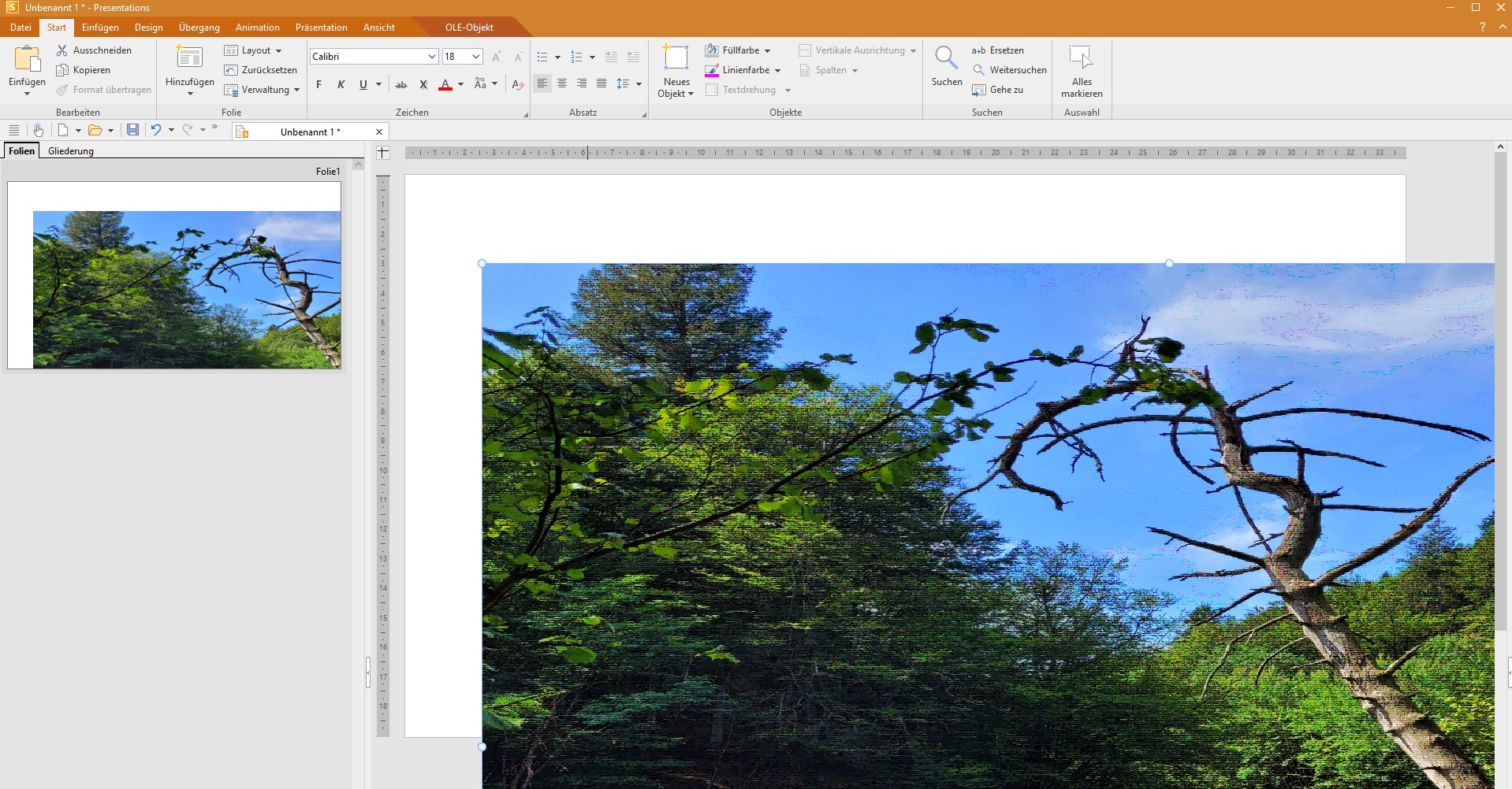

Das Foto soeben von Textmaker diesmal in Presentations eingefügt und mit der Maus über die Ecke etwas verkleinert und damit auch verzerrt.

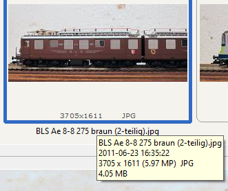

Hier das Bild, das ich via Zwischenablage in mein Textmaker eingefügt habe:
Wie schon erwähnt, ich hatte dieses Problem, seit ich Textmaker nutze, noch nie. Auch habe ich mit Textmaker schon einige Anleitungen (Handbücher) geschrieben, wo ich viele Bilder integriere.
Warum das bei Dir nicht funktioniert, entzieht sich meiner Kenntnis (ich bin kein grosser Computer-Freak). Es muss einfach so funktionieren wie ich es erwarte, und das tut Textmaker bestens.

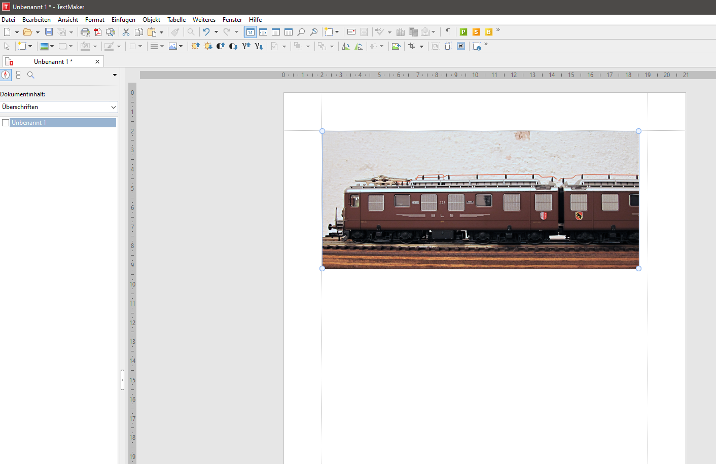

@rafabu: Versuch bitte mal, das Bild aus der Zwischenablage nicht mit Strg+V einzufügen, sondern mit Strg+Umschalt+V („Bitmap“ wählen). Dann sollten die geschilderten Probleme nicht auftreten.
Manfred
Beiträge: 329
Re: Probleme mit Bildern aus der Zwischenablage
Beitrag von Manfred »
Zwei Bemerkungen:
  • Der Fehler bei Textmaker: Hier wurde das Bild nicht in die erste Zeile der Seite eingefügt, sondern, wie der Screenshot zeigt, in die Kopfzeile. Da ist aber nur begrenzt Platz. Desweiteren vermute ich, dass dort auch in der Absatzformatierung der Zeilenabstand auf "genau" und nicht auf "einfach" steht.
  • Bei mir - Rev 1034 - ist nach dem Einfügen von Bildern aus der Zwischenablage bei den Bildeigenschaften das Häckchen "Seitenverhältnis bebehalten" gesetzt. So lassen sich die Bilder mit der Maus verkleinern und das Seitenverhältnis bleibt erhalten. Dies ist bei Textmaker sowie Presentations der Fall. Ich habe nicht gefunden, ob es als "default" ausgeschaltet werden kann.

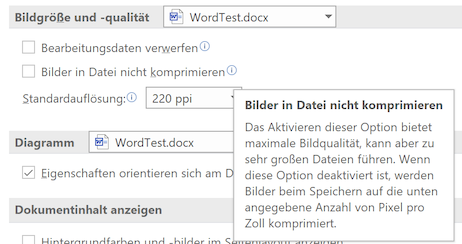

- Word skaliert Bilder beim Speichern auf 220 ppi runter (bezogen auf die Größe, in der das Bild auf der Seite eingefügt ist) und komprimiert sie neu in JPEG. Das gilt nicht nur für Bilder aus der Zwischenablage, sondern generell. Bedeutet: Wenn man die gespeicherte Datei später wieder öffnet, sind die Bilder qualitativ herabgesetzt – aber dafür eben auch sehr platzsparend. Für die Mehrzahl der Nutzer dürfte das genau richtig sein.
Wenn man sie nicht mag, kann man beide Verhaltensweisen im Optionen-Menü ändern: Man kann auf unkomprimierte Speicherung schalten und man kann die Skalierung auf 330 ppi hochsetzen oder ganz abschalten.

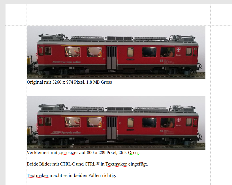

Ich muss zu meinem früheren Beitrag noch ergänzen, dass ich nicht die Windows-Zwischenablage verwende, sondern für Hardcopy usw. das Programm ShareX verwende. Zudem verkleinere ich meine Bilder für meine WebSite, Foren, Texte usw. mit dem kleinen Gartisprogramm cy-resizer (Java-Programm, auch auf MAC und Linux lauffähig). Die max. Breite und Höhe ist da auf 800 x 600 Pixel voreingestellt (ausser man stellt etwas anderes ein).
Hardcopy aus Textmaker, PNG Format mit ShareX
Beide Bilder sind im JPG Format. In Textmaker habe ich an den Bildern nichts geändert bzw. angepasst. Es passt aber 100 %.
BMP nutze ich schon lange nicht mehr, auch keine Bildbearbeitungsmöglichkeiten in Windows, das mache ich alles mit von mit ausgewählter Software. Ich nutze von Microsoft nur das pure Betriebssystem (also auch kein Edge-Browser, Onenote und wie das MS-Zeugs alles heisst). Nur der MS-Editor kommt noch zum Einsatz für Texte ohne Formatierung.
