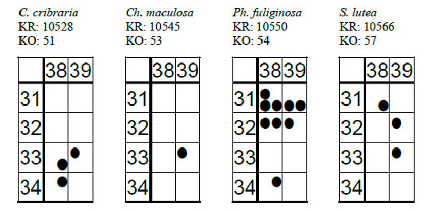

Hallo - ich benötige in einem sehr umfangreichen Dokument mehrere kleine Tabellen, die alle gleich aufgebaut sind (nur unterschiedlicher Inhalt). Ich wollte die Tabellen (unter TM erstellt, nicht PM) einfach durch Kopieren immer wieder an der gewünschten Stelle einfügen. Wie muss man das machen? Benutze ich die Funktionen "Kopieren - einfügen" wird die Tabelle immer nur am linken Rand eingefügt. Von dort lässt sich die Tabelle nicht auf eine beliebige Stelle der Seite verschieben. Auch wenn ich durch die Leertaste den Cursor weiter verschiebe, lässt sich an dieser Stelle die Tabelle nicht einfügen. Man kann die Tabulatortaste verwenden, dann gelangt die Tabelle zwar etwas weiter vom linken Rand weg, aber nicht dort, wo der Cursor nach Betätigen der Tabulator-Taste steht. Als Notlösung habe ich nun eine neue, einzeilige Tabelle eingerichtet, in deren Zellen ich die kleinen Tabellen kopiere. Ich kann damit eigentlich ganz gut arbeiten und die Tabellen an die gewünschten Stellen bringen. Aber geht es nicht auch etwas einfacher? :?: Ich habe auch schon mal die Tabellen in einem anderen Dokument gesondert erzeugt und dann als Grafik eingefügt. Damit kann man sie beliebig auf der Seite verschieben. Das funktioniert auch ganz gut, hat aber nur Sinn, wenn man den Inhalt nicht später noch einmal verändern möchte. Wer hat einen besseren Vorschlag? :?:

Danke für den Hinweis. Habe ich auch schon so gemacht. Wenn ich aber - wie beschrieben - eine weitere Tabelle als "Rahmen" verwende, habe ich gleich eine bessere Ausrichtung der Einzel-Tabellen. Ich habe dann links eine leere Zelle (ist in diesem Falle ja zugleich eine Spalte) eingefügt und kann durch Verändern der Breite die anderen Tabellen ausrichten. Alle Linien der äußeren Tabelle werden dann unsichtbar gemacht:
hier ein Beispiel:
