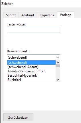

Man muss in der Dialogbox zur Zeichenvorlage beim Register "Vorlage" bei "Basierend auf:" statt des Eintrags "Normal" z.B. "(schwebend)" auswählen, dann erhält man das gewünschte Verhalten :)
Clipboard 1.jpg (20.4 KiB) 5503 mal betrachtet
Beiträge: 2918
Re: Bug: Zuweisen einer Zeichenvorlage in Überschrift verändert nicht gesetzte Eigenschaften
Super, funzt!
Eher unglücklich, dass:
* "normal" und "schwebend" am entgegengesetzten Ende der Liste der Möglichkeiten platziert sind ;)
* das normalerweise geniale Handbuch zum Suchbegriff "schwebend" KEINEN Treffer anbietet und das Kapitel "Zeichenvorlagen "Basierend auf" dazu nichts sagt...
Weißt Du zufällig auch, was der Unterschied zwischen schwebend, schwebend Absatz und Absatzstandardschriftart ist?
Habe eben auf Absatzstandardschriftart geändert, keine Änderung in der Darstellung, dann zu Überschrift 1, dort Zeichen, dort neue Schrift ausgewählt, wird die ganze Überschrift angepaßt, die Schriftdarstellung bei Zeichenvorlagen ist aber unverändert. Scheint so, als sei "Absatzstandardschriftart" die Schriftart, die die Absatzvorlage Normal verwendet.
Hier sollte wirklich das Handbuch ergänzt werden, das Thema ist so definitiv zu undurchsichtig, um einfach verstanden und dann vor allem, genutzt zu werden. Dann wundert man sich wieder, das die Leute einfach harte Formatierung in den Text klopfen :x .
Danke für den Hinweis. Basierend auf Floating sind tatsächlich die Stile, die keine Eigenschaften von den übergeordneten Stilen erben. Ich habe die Details an unser Entwicklerteam weitergeleitet, damit dies auch in die Handbücher aufgenommen wird.
Beiträge: 2918
SuperTech hat geschrieben: 09.08.2021 21:36:06 ... Basierend auf Floating sind tatsächlich die Stile, die keine Eigenschaften von den übergeordneten Stilen erben...
Hm. Schönes Beispiel, wie die Beschreibung nicht sein sollte ;)
- Wenn, wie in der Frage oben, "Datum" als Floating definiert wird, wird dennoch die Schriftart und Größe von "Überschrift 1" übernommen, in meiner Lesart heißt das, Datum erbt vom übergeordneten Stil...
Unklar ist auch, was genau "übergeordneter Stil" ist - im Beispiel "Zeichen-Normal" ? Und/oder "Überschrift 1" ?
Und was der Unterschied zwischen "schwebend" und "schwebend (Absatz)" ist - wie überhaupt eine Auflistung, was sich hinter den mitgelieferten Formatvorlagen verbirgt, hilfreich wäre. Z.B., was ist "Normal(Web)" - ein Durchforsten der Definition sieht auf den ersten Blick einfach gleich aus, wie "Normal". Ist das (nur) als Denkhilfe gedacht, wo es sich lohnen könnte, eine Definition anzulegen? Warum dann nicht gleich sinnvolle Wertvorgaben darin, wie es ja bei vielen Einträgen der Fall ist?
Es ist ein komplexes Thema, (ich bin froh, es nicht erklären zu müssen ;) ) - aber ihr habt ein tolles Handbuchteam, das so viele Dinge wunderbar klar darstellen kann, hoffen wir auf die freundliche Muse.
Unser Entwicklerteam hat die Dokumentationen überarbeitet und die fehlenden Punkte deutlich ergänzt. Dieses Handbuch wird mit dem nächsten Service Pack von SoftMaker Office 2021 ausgeliefert.
Währenddessen,
Floating: ändert den Text nur auf der Basis der geänderten Attribute des Stils, die vorhandene Formatierung wird beibehalten.
schwebend (Absatz): ändert den Text basierend auf den geänderten Attributen des Stils, aber basierend auf dem aktuellen Absatzstil
