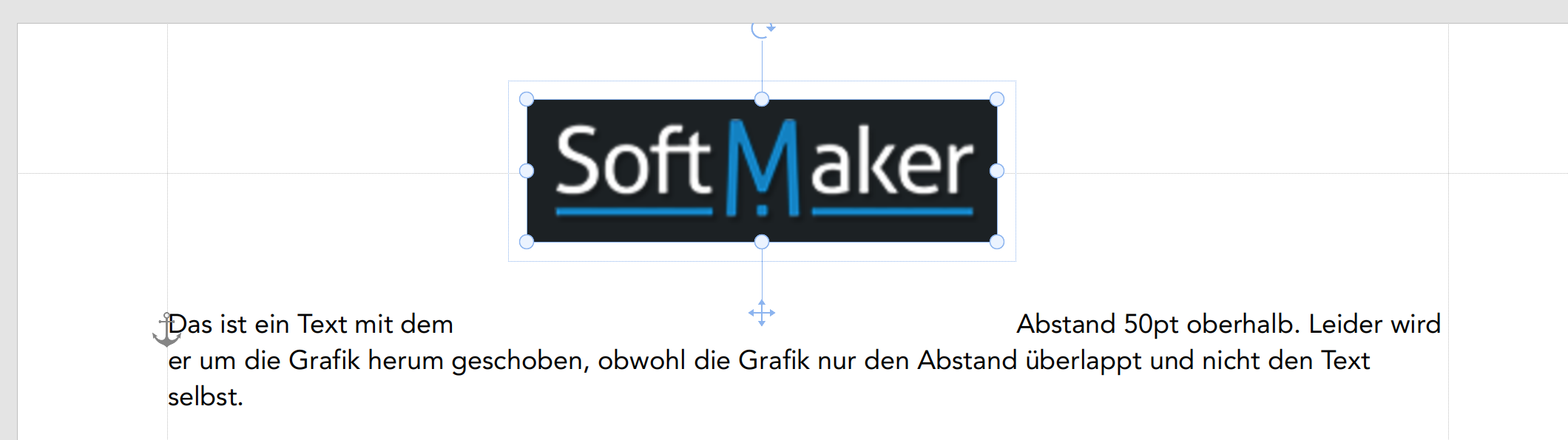

Einfaches Szenario:
Man schreibe einen Text in der ersten Zeile und stelle den Abstand oberhalb beim Absatz auf eine recht hohe Zahl, z. B. 50pt. Nun füge man ein Bild ein mit dem Textfluss "Rechteck" und schiebe das in den Bereich innerhalb des 50pt Abstandes. Was passiert? Der Text wird leider um die Grafik herum geschoben. Das würde Sinn machen, wenn die Grafik wirklich den Text selbst überlappt, nicht aber, wenn sie den Abstand oberhalb des Textes überlappt. Ich habe einen Screenshot beigefügt.
Für den etwaigen Einwand, man könne ja den Textfluss "Vor Text" oder "Hinter Text" verwenden: Das mag sein, aber ich habe dieses Verhalten festgestelt, weil ich ein mit LibreOffice erstelltes Dokument geöffnet habe, bei dem das so eingestellt war (und bei LibreOffice kommt es nicht zu einer Überlappung)

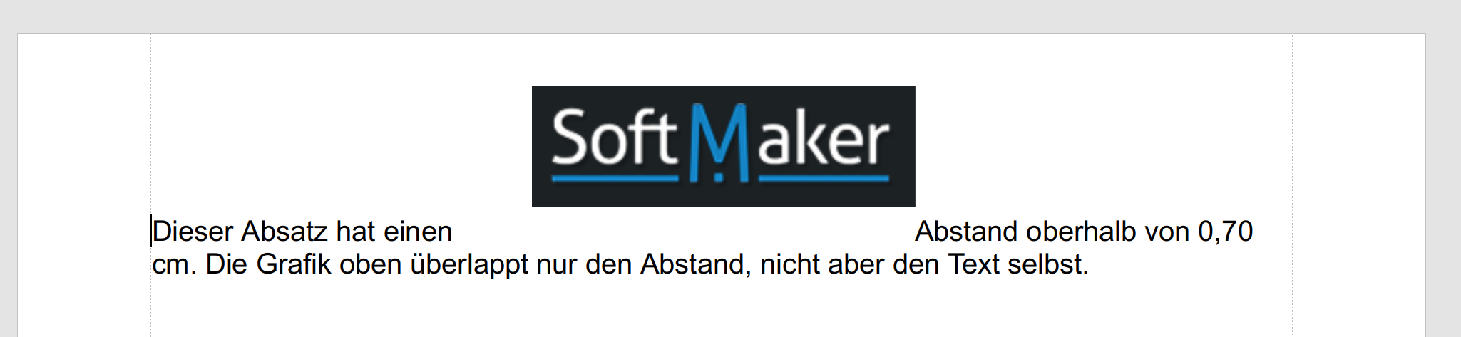

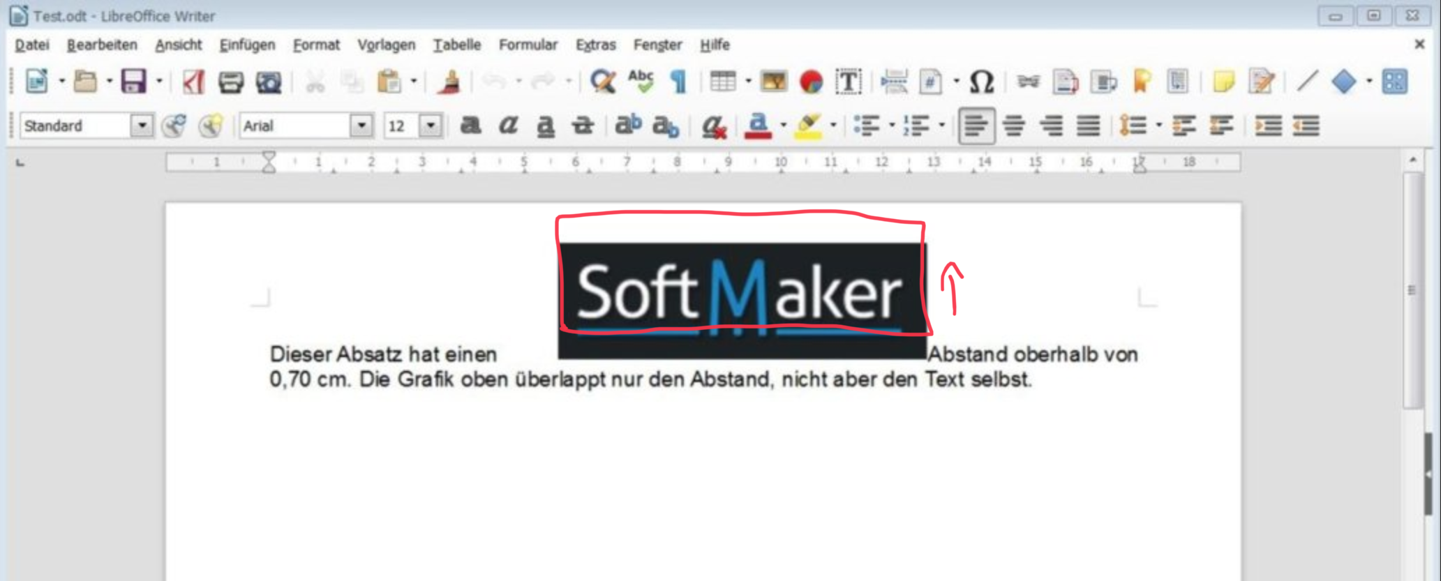

Da hast Du völlig Recht, sorry. Anbei eine Beispieldatei und der Vergleich per Screenshot.
- softmaker.png (113.69 KiB) 11616 mal betrachtet
- libreoffice.png (118.17 KiB) 11615 mal betrachtet

Ich finde das Verhalten von TextMaker hier korrekt. Der Textabsatz beginnt am oberen Seitenrand; das ist unabhängig davon, ob im Absatzformat ein „Abstand oben“ eingestellt ist oder nicht. Wenn der Textfluss der Grafik auf „Rechteck“ eingestellt ist und die Grafik in den Absatz hineinragt, verschiebt sie den entsprechenden Bereich des Absatzes nach unten. Das erscheint mir logisch.
Möglicherweise liegt es daran, dass TextMaker die im Absatzformat eingestellten Abstände als Teil des Absatzes betrachtet und LibreOffice nicht, so dass die Abstandsflächen bei TM innerhalb des Absatzes liegen und bei LO außerhalb. Man kann sich jetzt trefflich darüber streiten, welches Prinzip sinnvoller ist, aber möglich sind sie beide.

Hallo Jossi. Ich stimme Dir zu, darüber kann man sich sicherlich streiten. Ich habe mir mal die content.xml der Dateien jeweils angeschaut. Interessant ist, dass LibreOffice das 'style:wrap' grundsätzlich erst einmal überhaupt nicht definiert. Softmaker benutzt 'style:wrap="parallel"' für den Textfluss "Rechteck" und 'style:wrap="foreground"' für den Textfluss "Vor Text". Das ist völlig korrekt.

Re: Überlappung von Bildern und Texten mit Abstand nach oben
In Libreoffice ist die Grafik nicht in Originalgrösse eingefügt.
In Libreoffice auf die Grafik klicken > Eigenschaften, dann auf Originalgrösse,
dann sieht die Datei genauso aus wie in Textmaker, der Absatz wird nach unten verschoben.
Ergo: Wenn in Textmaker die Grafik in der gleichen Grösse wie in Libreoffice eingefügt wird, dann sieht die Textmaker-Datei genauso aus wie die Libreoffice-Datei.
Dateien miteinander vergleichen, die ungleich grosse Grafiken enthalten, führt zu keinem richtigen Ergebnis. Da müssen die Dateien ungleich aussehen.
