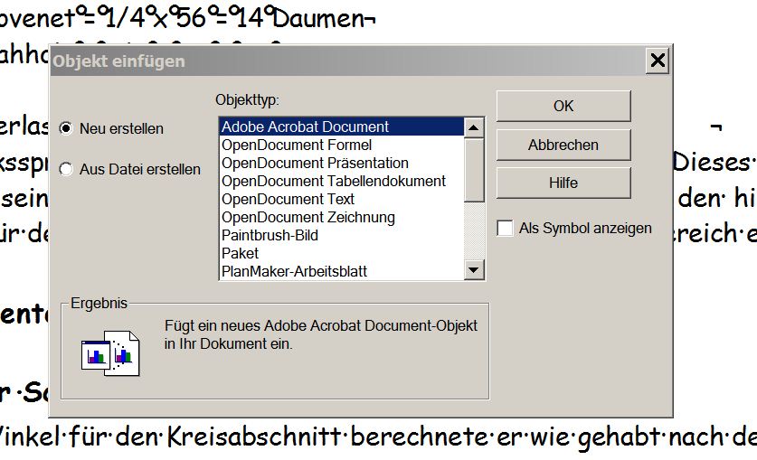

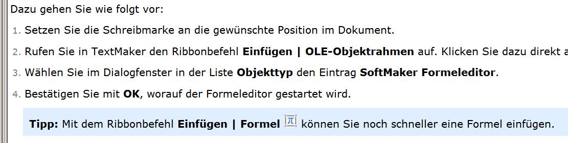

bin mit dem WoMo unterwegs und möchte mit SoftMaker 2021 unter Windows 7Pro 32bit einige Formeln mit dem Formeleditor in meinen Text einfügen. Laut Anleitung sollte das über Objektrahmen möglich sein. Leider gibt es im Auswahlmenü nicht das erhoffte Objekt für die Formeln. Auf meinem großen (PC-64bit) geht das ganz ohne Probleme.
Was mache ich falsch? Oder muss ich da noch etwas nachinstallieren?

ich könnt mir vorstellen, dass "Systemsteuerung" - "Programme und Funktionen" - "Softmaker Office 2021" -->> "Reparieren" das Problem lösen kann. Sofern der Formeleditor nicht korrekt registriert ist, sollte die Reparatur das erledigen.
