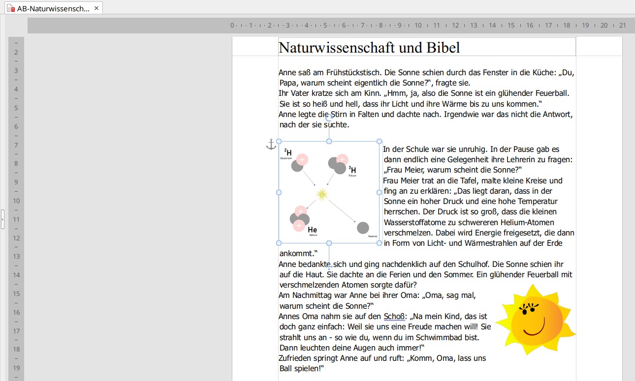

Ich habe seit ein paar Wochen (genau weiß ich es nicht) das Problem, dass in Dokumenten mit mehreren Bildern beim Drucken oder PDF-Export einzelne Bilder verschwinden oder abgeschnitten werden, während in TextMaker alles richtig angezeigt wird. Öffne ich das Dokument mit LibreOffice wird es auch richtig dargestellt und kann auch korrekt ausgedruckt werden.
Ich verwende opensuse 15.3, bei 15.2 trat der Fehler auch auf.
TextMaker-Version: TextMaker Professional 2021 (rev S1032.0507) 64bit
AB-Naturwissenschaft und Bibel.docx
Beispieldokument, bei dem der Fehler auftritt
(128.47 KiB) 307-mal heruntergeladen
AB-Naturwissenschaft und Bibel.pdf
Diese PDF generiert TextMaker
(406.86 KiB) 299-mal heruntergeladen
In TextMaker sieht alles gut aus

Vielen Dank für die Meldung dieses Problems. Ich konnte es reproduzieren und habe die Details an unser Entwicklerteam weitergeleitet.
Beiträge: 5412
Re: Bilder beim Drucken und PDF-Export abgeschnitten
Unser Entwicklerteam hat dieses Problem behoben und die Lösung wird im nächsten Service Pack von SoftMaker Office enthalten sein.
