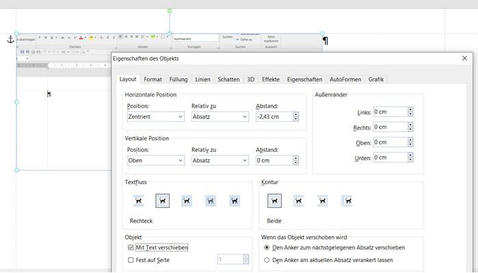

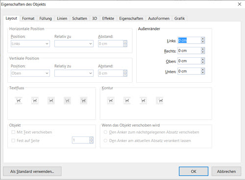

Das Bild selbst lässt sich nicht positionieren. Sämtliche Einstellunge sind ausgegraut und nicht wählbar (Bildanhang Ausgegraut)
Abhilfe scheint das Umwandeln in Objektrahmen zu schaffen - aber nur auf den ersten Blick.
Denn nun sind zwar die Positionseigenschaften nicht mehr ausgegraut, aber ein Einstellen der holizontalen Position auf zentriert (Bild Eigenschaften als Objektrahmen) führt zu keiner Veränderung! Nur manulelles schieben funktioniert.
Wie kann man das Bild zentrieren?
Danke für Hilfe und Hinweise.
Eigenchaften als Objektrahmen

Bild Eigenschaften (kein Objektrahmen)

Zentriert, Relativ zu Seite, Abstand 0cm. (es soll ja 0cm von der Mitte entfernt sein).
