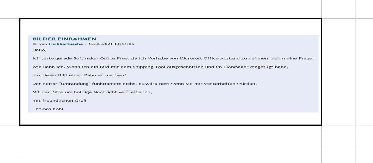

ich teste gerade Softmaker Office Free, da ich Vorhabe von Microsoft Office Abstand zu nehmen, nun meine Frage:
Wie kann ich, wenn ich ein Bild mit dem Snipping Tool ausgeschnitten und im PlanMaker eingefügt habe,
um dieses Bild einen Rahmen machen?
Der Reiter "Umrandung" funktioniert nicht! Es wäre nett wenn Sie mir weiterhelfen würden.
Mit der Bitte um baldige Nachricht verbleibe ich,
mit freundlichen Gruß
Thomas Kohl

Man kann eine Grafik - wie im Beispiel - in eine Zelle ablegen. Danach kann man eine Rahmen um die Zelle legen.

Hallo Werner,
danke für den Tipp, also kann ich nur die Zelle einrahmen, die Grafik selber alleine nicht wie beim Excel?
Gruß treibkartusche

Sicher ist das für Dich nicht optimal. Aber Planmaker kann vieles.
Eine Möglichkeit wäre natürlich noch, den Rahmen mit einem FotoProgramm zu erstellen. Dann gehören Bild und Rahmen zusammen.

treibkartusche hat geschrieben: 12.05.2021 17:47:10 Hallo Werner,
Gruß treibkartusche
Doch:
rechte Maustaste auf Grafik klicken> Eigenschaften > Linien.
Dort gibt es eine Unzahl an Linien, mit denen die Grafik eingerahmt werden kann.

vielen Dank, funktioniert!
Man lernt nie aus! =D>
