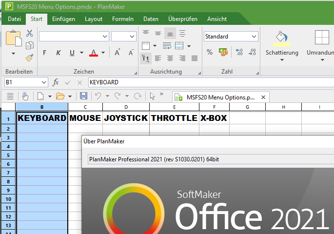

Der Spaltenkopf B hat nach dem Ausblenden von A links oben einen kleinen Schrägstrich - draufklicken, dann ist A wieder zurück.

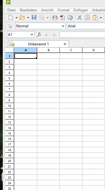

Danke für die Antwort. Ich kann aber keinen Schrägstrich erkennen, siehe Screenshot. Oder stehe ich auf dem Schlauch?
- kp0952_PlanMaker.png (43.56 KiB) 3927 mal betrachtet

Seltsam:

Vom Screenshot ist leider das untere Ende nicht zu sehen. Kann es sein, dass die Spalte gar nicht ausgeblendet ist, sondern nur (erkennbar an der Position des horizontalen Scrollbars) nach links aus dem Bildschirm geschoben wurde?kp0952 hat geschrieben: 13.04.2021 18:29:31 Danke für die Antwort. Ich kann aber keinen Schrägstrich erkennen, siehe Screenshot. Oder stehe ich auf dem Schlauch?

Vielen Dank für Ihre gemeinschaftlichen Mühen! @FFF: Danke für das 'Video'. @martin-k: Heureka! Das war's!
Edit: Anhang Screenshot mit Scrollbar, um ein 'Haus' nach rechts verschoben. Garnicht so leicht zu erkennen.
