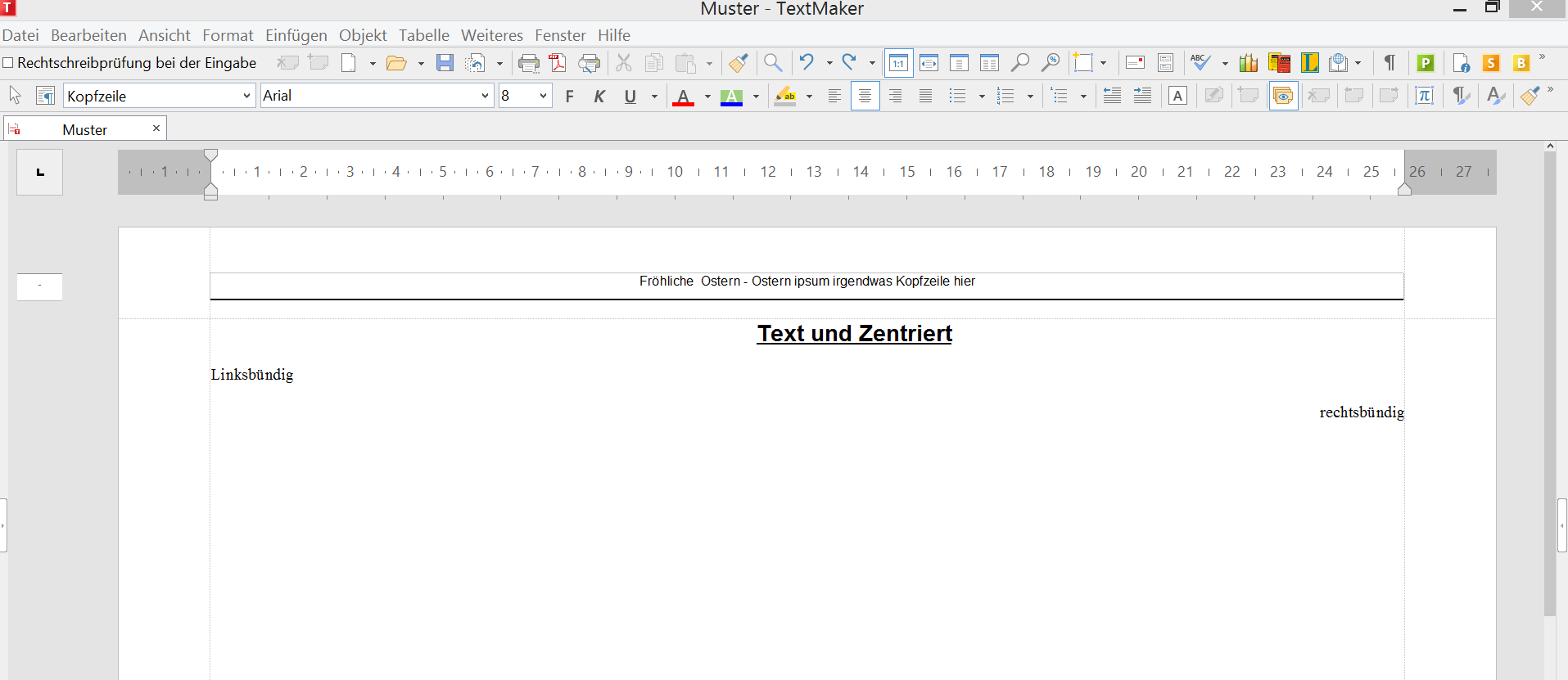

Moin,
in der Anlage findet Ihr eine Musterdatei. Die Kopfzeile und der normale Text zentrieren unterschiedlich. Das sieht nicht schön aus. Wie kann ich das vermeiden? Es hat wohl mit dem rechten Papierrand zu tun, der bei der Kopfzeile berücksichtigt wird aber im normalen Text nicht.

Der normale Text berücksichtigt sehr wohl den rechten Seitenrand (nicht den Papierrand), siehe zweite und dritte Zeile (linksbündig, rechtsbündig). Die erste Zeile (Text und zentriert) ignoriert aus irgendeinem Grund den rechten Seitenrand und geht bis an den Papierrand. Wie es dazu gekommen ist, kann ich nicht nachstellen.
Aber:
Wenn ich die erste Zeile komplett lösche und manuell neu eingebe samt Auszeichnungen (Arial 14, fett, unterstrichen, zentriert), ist alles ok (siehe Beispieldatei). Irgendwas muss bei der ursprünglichen Eingabe falsch gelaufen sein.
Aber:

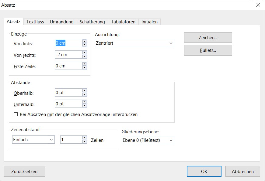

Der Grund für die nicht richtige Zentrierung liegt in der Absatzformatierung Rechter Einzug - 2 cm
Manfred
Manfred

Super Detektivleistung! Ich hatte nur die Formatvorlage (da war Normal zugewiesen) kontrolliert, und die zeigte keine Auffälligkeiten. Das Ändern dieser Vorlage für eine einzelne Zeile kann aber wohl kein zufälliges Versehen gewesen sein. Entweder die Zeile stammt durch copy and paste aus einem anderen Dokument oder war als Quizz für Forumsteilnehmer gedacht.
Unabhängig davon würde ich Überschriften immer eine eigene Formatvorlage zuweisen, statt Änderungen an der Normal-Vorlage vorzunehmen.
