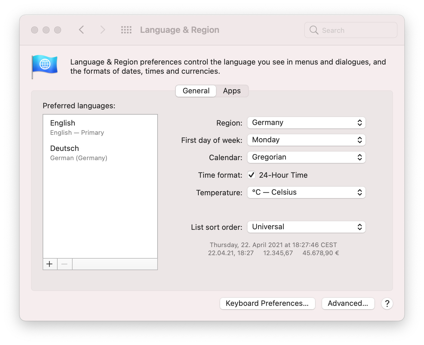

Vielen Dank für Ihre Hilfe.
Hier die Systemeinstellungen:
Screenshot 2021-04-22 at 18.36.10.png (347.79 KiB) 25007 mal betrachtet

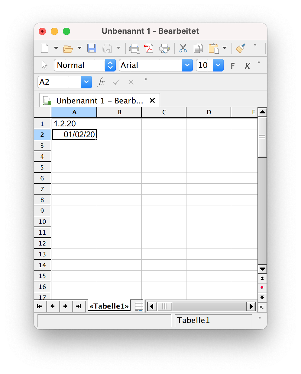

Und hier PlanMaker, der nur das englische Datumsformat erkennt:
Screenshot 2021-04-22 at 18.36.43.png (339.26 KiB) 25011 mal betrachtet
Re: Region Einstellung wird bei Datumseingabe nicht respektiert
Danke für das Teilen der Screenshots. Ich habe die Details an unser Entwicklerteam zur weiteren Untersuchung des Problems weitergeleitet.
