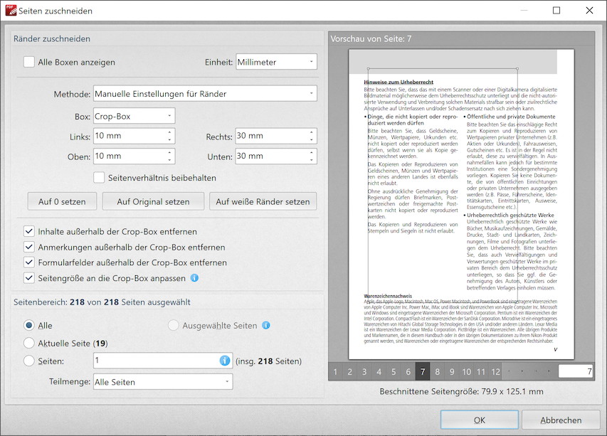

Das Problem kenne ich auch recht gut. Die "externen" PDF-Druckertreiber kennen meist nur standardisierte Seitengrößen, die natürlich nicht zu den Epubli-Buchformaten passen. Ich habe damals eine ganze Stange von PDF-Druckertreibern durchprobiert. Mein Workaround: Ich erstelle die PDF zunächst in A4 und beschneide sie dann mit einem PDF-Bearbeitungsprogramm auf die eigentlich gewünschte Größe. In meinem Fall ist das der "PDF X-Change Editor Plus". Dort kann ich für alle vier Seiten Beschnittwerte vorgeben und bekomme gleichzeitig die fertig beschnittene Größe angezeigt. (Leider sind die Optionen des Programms teils etwas verwirrend, und die Hilfe gibt es nur auf Englisch. Ansonsten bin ich zufrieden damit.)jwindman hat geschrieben: 15.02.2021 10:13:42 ich habe schon Alternativen wie z.B. auch FreePDF ausprobiert oder den PDF-Drucker von Microsoft, das Problem dabei ist, dass die Seiteneinstellungen nicht vernünftig übernommen werden, d.h. ich habe nachher ein DIN A4-Dokument, auf dem dann nur die Hälfte belegt ist

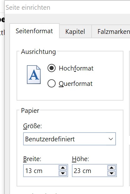

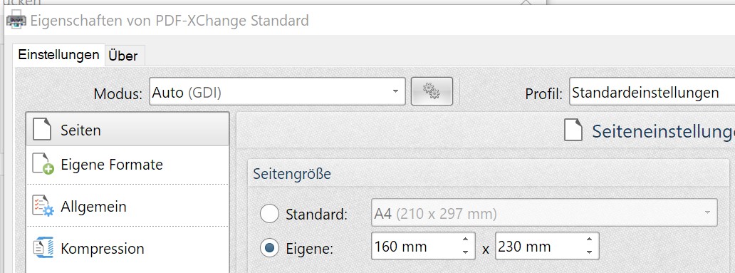

Das geht mit dem von Ihnen genutzten PDF-Programm viel einfacher: Im dazu gehörigen Druckertreiber (Standard, nicht Lite) kann man die Seitengröße individuell millimetergenau einstellen. Voraussetzung ist natürlich, dass das TM-Dokument auf die gleiche Größe (Layout>Seite einrichten>Seitenformat>PapierYBenutzerdefiniert) eingestellt ist.beiti hat geschrieben: 15.02.2021 15:12:46Das Problem kenne ich auch recht gut. Die "externen" PDF-Druckertreiber kennen meist nur standardisierte Seitengrößen, die natürlich nicht zu den Epubli-Buchformaten passen. Ich habe damals eine ganze Stange von PDF-Druckertreibern durchprobiert. Mein Workaround: Ich erstelle die PDF zunächst in A4 und beschneide sie dann mit einem PDF-Bearbeitungsprogramm auf die eigentlich gewünschte Größe. In meinem Fall ist das der "PDF X-Change Editor Plus". Dort kann ich für alle vier Seiten Beschnittwerte vorgeben und bekomme gleichzeitig die fertig beschnittene Größe angezeigt. (Leider sind die Optionen des Programms teils etwas verwirrend, und die Hilfe gibt es nur auf Englisch. Ansonsten bin ich zufrieden damit.)jwindman hat geschrieben: 15.02.2021 10:13:42 ich habe schon Alternativen wie z.B. auch FreePDF ausprobiert oder den PDF-Drucker von Microsoft, das Problem dabei ist, dass die Seiteneinstellungen nicht vernünftig übernommen werden, d.h. ich habe nachher ein DIN A4-Dokument, auf dem dann nur die Hälfte belegt ist

Auch das mag funktionieren, PDF X-Change Standard ist aber kommerzielle Software und muss separat gekauft werden - und das nur, weil TextMaker merkwürdige PDFs erzeugt, das sehe ich nicht wirklich ein.
Re: Änderungen beim PDF-Export in Version 2021?
...war ja nur ein Hinweis. Ich wollte hier keine Werbung für "fremde" Produkte machen.jwindman hat geschrieben: 15.02.2021 17:57:02 Auch das mag funktionieren, PDF X-Change Standard ist aber kommerzielle Software und muss separat gekauft werden - und das nur, weil TextMaker merkwürdige PDFs erzeugt, das sehe ich nicht wirklich ein.
@beiti
Ich sehe gerade, dass der Standard Druckertreiber nicht in der "plus" Variante enthalten ist, ich nutze die "pro" Variante.
