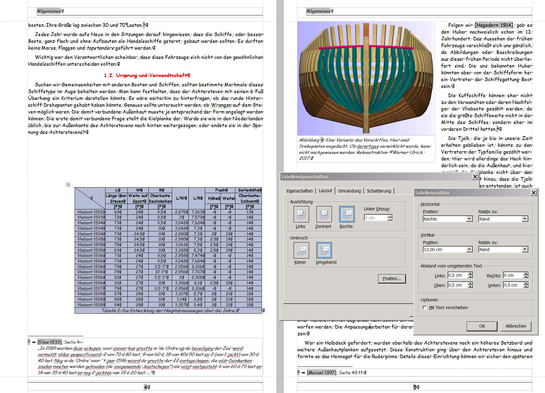

ich habe mal wieder Startschwierigkeiten mit den Tabellen in TextMaker.
Ich möchte gerne, dass die Tabelle rechtsbündig am Seitenrand ausgerichtet wird. Ferner sollte sie im unteren Drittel der Seite angeornet werden. Soweit, so schön. Dann sollte eigentlich der Text wie bei normalen Abbildungen links an der Tabelle vorbeifließen. Leider gelingt mir das nicht. Die Tabelle habe ich an der richtigen Stelle platziert, aber der Text will nicht so wie ich das möchte. Was mache ich da falsch?

Das Problem ist gelöst. Der Verursacher war die nachfolgende Abbildung. Sie verhinderte ein Umfließen des Textes. Habe die Abbildung einige Absätze tiefer verankert und schon war das Problem gelöst. Man lernt doch immer noch dazu.
