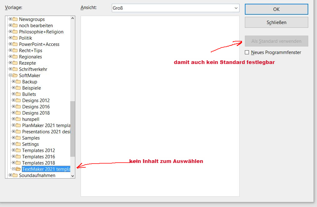

ich verzweifle: nachdem ich die Vorlage Normal.tmvx 15mal angepaßt habe (und wieder unter "Normal.tmvx" abgespeichert habe), kommt bei jeder neuen Datei, die ich öffnen will, die "alte"-Standard-Vorlage wieder.
Auch beim Anlegen einer neuen Datei bekomme ich nicht die vorher angepaßte Vorlage, sondern immer die "alte"-Standard-Vorlage.
Auswählen und damit auch "Als Standard festlegen" geht nicht (siehe Screenshot).
Ich habe zwar schon fleißig im Forum gesucht, trotzdem komme ich nicht mehr weiter.
Und hoffe auf Tipps von Experten.

- Screen-2022-06-05 SM 2021.jpg (137.69 KiB) 5433 mal betrachtet

Ich würde mal die SW neu runterladen und drüberinstallieren.
Der Pfad sollte C:\Users\Beros\Documents\SoftMaker\TextMaker 2021 templates\Deutsch heißen, darin ein Unterordner "Persönliche Briefe" und daneben die Normal.tmvx.

Danke FFF für die schnelle Hilfe.
Mir ist zwar manches noch nicht klar (z.B. die "Nomal.tmvx") liegt bei mir auf einem anderen LW (d:). Da dort sowieso meine Dokumente liegen, ist das o.k. Nach einer De- und Neuinstallation ist der SoftMaker-Ordner sowohl auf c (wie unten angegeben) als auch auf LW d:, ebenfalls mit einer Normal.tmvx, was ich nicht verstehe. Nach Anpassung der Normal.tmvx habe ich gesehen, dass die Änderung auf LW c: erfolgte. Beim Programmstart wird aber die Normal.tmvx vom LW d: gezogen! Ich habe die angepaßte tmvx vom LW c: über die vom LW d: kopiert - jetzt klappt es erst mal.
