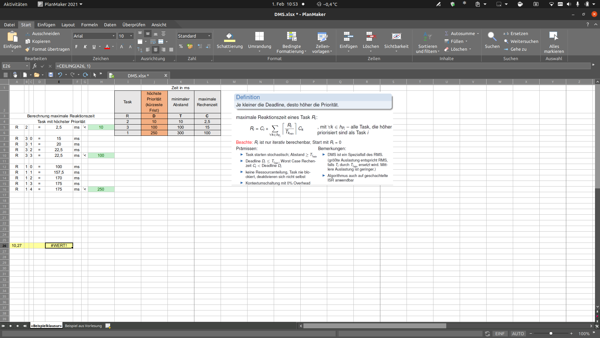

leider klappt es bei mir nicht mit dem Ceil-Operator zu arbeiten. Ich weiß aber auch keine Möglichkeit mehr, was ich noch versuchen kann um ein Ergebnis entsprechend des Operators zu bekommen, nämlich in diesem Beispiel auf 11 aufrunden. Es ist allerdings auch nicht ausgeschlossen, dass Planmaker diesen Operanden nicht kennt!?
Im beigefügten Bild, in der Gelb markierten Zeile, ist zu erkennen was ich meine.
Kann hier vielleicht jemand behilflich sein?

In einem deutschen PlanMaker (übrigens auch einem deutschen Excel) heißt die Funktion OBERGRENZE. Wenn Sie CEILING verwenden möchten, müssten Sie die Benutzeroberfläche auf Englisch umschalten. Dann wären alle Funktionsnamen englisch.
EDIT: Und weil ich es gerade sehe: Bei deutschen Landeseinstellungen wird der Strichpunkt als Argumenttrenner verwendet und nicht das Komma.

Super, vielen Dank!
