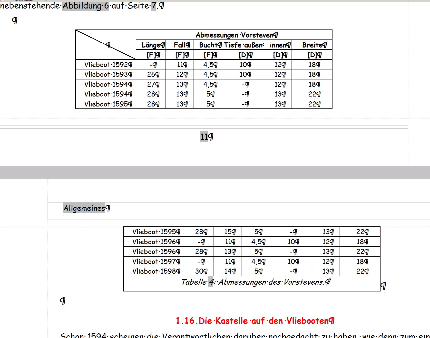

gibt es eine Möglickeit, dass eine längere Tabelle nicht am Seitenende getrennt wird?

Wählen Sie die Tabelle aus, klicken Sie mit der rechten Maustaste darauf, Eigenschaften, Zeile, wählen Sie "Mit der nächsten Zeile zusammenhalten"

Hallo Miguel,
danke für die Unterstützung. Hat wunderbar geklappt.
