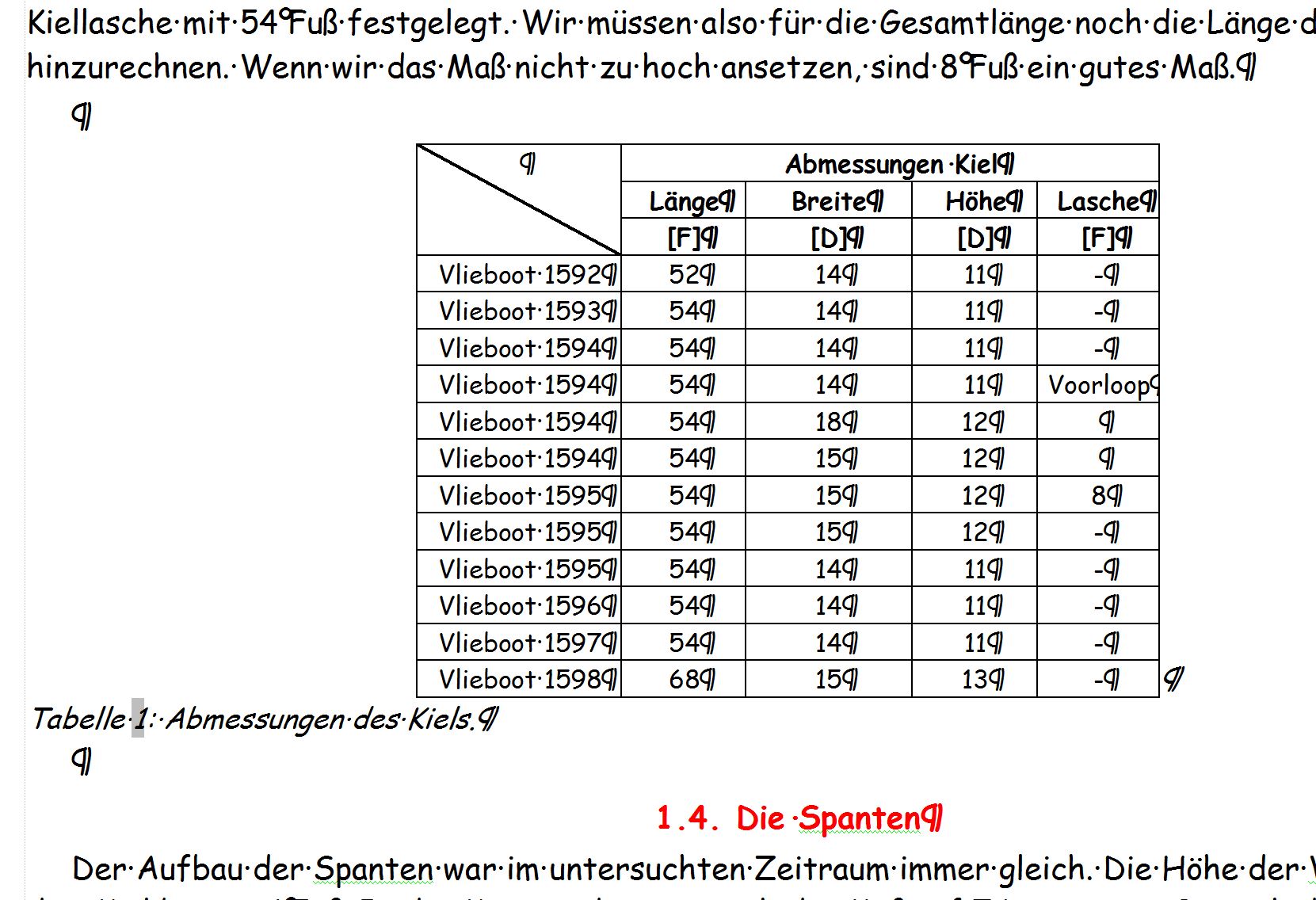

Nun möchte ich ähnlich wie bei Abbildungen eine Beschriftung direkt unterhalb der Tabelle einfügen.
Bei den Abbildungen kann ich die Beschriftung sehr genau an die Abbildung koppeln. Das geht wunderbar mit dem Befehl Gruppieren.
Nun suche ich diese Möglichkeit auch bei den Tabellen. Ist mir aber so noch nicht gelungen.
- Beschriftung einfügen; kein Problem!
- Aber wie kann ich die Tabelle mit der Beschriftung verbinden? Gruppieren scheint hier nicht möglich.
Die Hilfe-Datei liefert leider auch keine Hinweise.
Wie kann man das machen?

- Beschriftung-Tabelle.JPG (273.43 KiB) 2148 mal betrachtet

Hallo Werner,
das geht, wenn du die Tabelle in einen Textrahmen setzt. Dann kannst du die Textbox mit der Tabelle und die dazugehörige Beschriftung gruppieren.

Re: Bildunterschrift für Tabellen?
Hallo Jossi,
danke für den Tipp. Das würde bedeuten, dass ich erst einen Textrahmen erzeuge und da hinein eine Tabelle erzeuge. Muss ich probieren.
Werner
