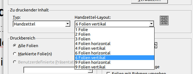

Hallo SoftMaker Team,
beim Druck/PDF Export gibt es die Option "Handzettel"
Im Dropdown Menü gibt es die Möglichkeiten:
Problem egal welche Möglichkeit ich wähle "x Folien horizontal" oder "x Folien vertikal" ich bekomme immer das gleiche Druckergebnis (horizontal).
Ich danke das war nicht Sinn der Sacher und es handelt sich um einen Bug.

Vielen Dank, dass Sie dieses Problem gemeldet haben, aber wir konnten es nicht reproduzieren, da es erwartungsgemäß gut funktioniert. Bitte teilen Sie Ihre Presentations-Datei und beide PDF-Dateien, die Sie exportiert haben und die das Problem zeigen, damit wir das Problem weiter überprüfen können.
Sie können das Folienformat in den Seiteneinstellungen festlegen, wodurch der weiße Zwischenraum entsprechend geändert wird.

Sorry, ich hatte die in dem Handzetteldialog die Funktion von "vertikal" "horizontal" missverstanden.
Ich dachte damit ist das Blatt gemeint aber es geht um die Anordnung.
Evtl. wäre es möglich, den Text in der Auswahl in "x Folien horizontal angeordnet" umzubenennen?
Ich habe nun auch verstanden das ich den Handzettel unter "Seite einrichten" einstellen kann.
